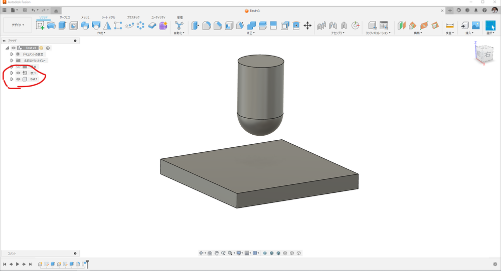

2点ご質問したいです。
①1枚目の画像のように球の下面を板に接触させる方法を知りたいです。
②2枚目の画像の状態において、ギザギザした部分に球の下面を接触させる方法を知りたいです。ギザギザ部分には球が食い込まないようにしたいです。
(画像は半球になっていますが、球でも半球でもどちらでも構いません)
よろしくお願いいたします。

球を板に接触させる方法は色々とありますが、コンポーネントになっていればズバリ「接触関係」という命令があります。
これを実行すると、設定された2つの物体は常に接触するような位置に配置されるようになります。

@t_tanaka_515 さん、
いくつかやり方があるのですが、まずは接触セットを使う方法をお試しになればどうでしょう?
板と球を別のコンポーネントとして作ります。
接触セットを有効化を選択。
ブラウザに作られた接触セットを右クリックして新規接触セットを選択。
2つのコンポーネントを選択。
球の方をドラッグすると板に接触したところで動きが止まります。ドラッグするスピードが速すぎると通り抜けたりしますので注意してください。(接触検知のサンプリングレートみたいなものがあるようです)

@t_tanaka_515 さん、
相手がギザギザの場合も接触セットで検知可能です。

@t_tanaka_515 さん、
あとジョイントを使って位置決めをするということも可能です。
球の中心に点をスケッチ。
スケッチ点にジョイントの原点を作成。
板の方にもこのような感じで円または円弧をスケッチします。
円の中心にジョイントの原点を作成。
ジョイントの原点の間に剛性ジョイントを付与します。
これで目的の位置に球が配置されるはずです。
