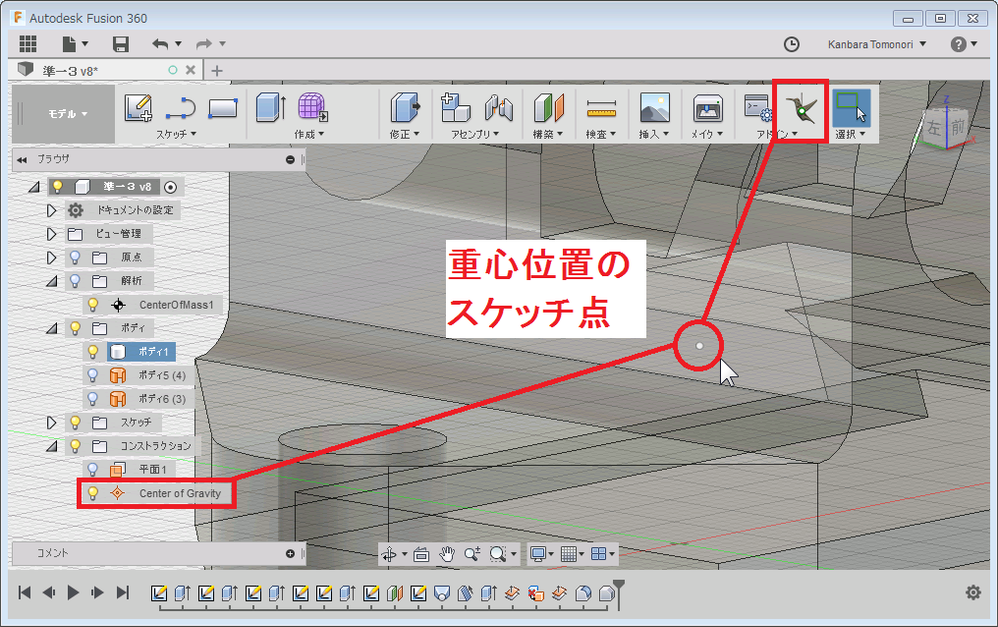

アップデートでプロバティに重心が確認できるようになりましたが、
そこで重心の利用について質問させてください。
1、重心を添付のような感じでモデル自体に表示できる機能はありますか?
2、ない場合はプロパティで表示された位置に点を打つことはできますか?

2.現在の仕様では、スケッチコマンドの点などでポイントを作成するほうほうになります。

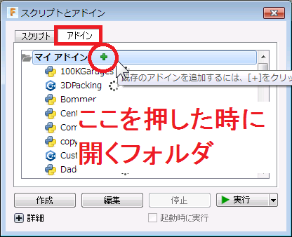

重心位置のスケッチ点を作成するアドインです。
 Center Of Mass Point
 https://github.com/MichaelAubry/Fusion360/blob/master/CenterOfMassPoint.zip
インストール手順
1.[Download]ボタンからダウンロード
2.CenterOfMassPoint.zip のファイルを解凍
   CenterOfMassPoint
    -Resources
    CenterOfMassPoint.manifest
    CenterOfMassPoint.py
3.CenterOfMassPointフォルダごとFusion 360 APIフォルダ配下にコピー
  Windowsの場合  C:\Users\xxxxxxx\AppData\Roaming\Autodesk\Autodesk Fusion 360\API\AddIns
4.CenterOfMassPointフォルダを指定して追加登録
