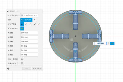

こんにちは。Fusion360 学生無償版を使用しています。
とあるプロジェクトにて、外部コンポーネントを挿入し、そのコンポーネントを移動させようとしました。
ピボットを何もいじらないと移動はできるのですが、ピボットを原点に設定すると移動ができません。
これは、何が原因ですか?

@rinhana2004 さん、こんにちは。
ピボット設定の緑のチェックマークをもう一度クリックすることでピボット位置が確定されます。
この状態で移動をしてみてください。
