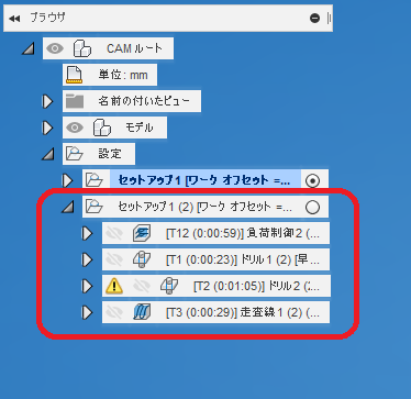

お世話になります。
作業要領、作業方法でのご指導をお願いしたく投稿失礼します。
製造でミラー形状の物を作る際、どの様な方法が要領良く進める事が出来るのか。
例ですが添付①からミラー形状②を作る流れで
現状では下記の様に進めています。
(形状、切削条件はデタラメ作成です)
デザインモード
①ボディーをミラー
②元形状を除去
製造モード
③セットアップでモデル再指定
④負荷制御を生成
⑤ドリル1の図形、面を再指定
⑥ドリル2の図形、面を再指定
⑦走査線の図形、モデル、回避を再指定
自身で調べた所ではfusion360には製造の一括ミラー作成みたいなモードは無い様ですが、
上記方法の無駄、もしくは全く違う要領などありましたら、
お手数をおかけしますが、ご指導のほどよろしくお願いいたします。

@k-yamaguchiJ3GYK さん こんにちは
自分であればその方法を行うだろうと思います。
調べたところパターンミラーと言う機能がありました。
1)ミラーを行いたいツールパスをコピペします。
 (今回はセットアップ丸ごと)
2)パターンミラーを作成
3)ツールパスをパターンミラー以下に移動
今回の場合、セットアップ・パターンでシミュレーションを行っても
ミラーされています。
(単体のツールパスはシミュレーションで見てもミラーされていません)
ストックが反映されない為、ストックを表示した際のシミュレーションが
イマイチな為干渉もチェックされない感じです・・・。
但し、ダウンカットはダウンカットで維持されているようですし
再計算無し行えるのは魅力的かもしれません。

ミラーにおけるアップカット、ダウンカットの維持ですが、
設定項目上ではそのままなのですが、実際の動作ではアップダウンが逆になっている様です。
なのでコピーする前に本来と逆の方向を設定して、
それをコピペしてやると良いみたいです。

確認しました。確かにそうでした・・・。失礼しました。
金型屋さん(特に車関係)の場合、対象の部品を加工する場合が多く
荒加工はダウン仕上げ加工は両方向で片側を作成し、反対側は
荒のみ再計算させて、仕上げはミラーで と言うお話は聞いたことがありますね。
