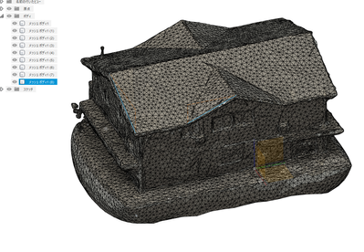

Metashapeで作成したモデルをインポートできたのですが
そこから測定や断面をオルソモザイクとして画像出力したいのですが、
Fusion 360で可能でしょうか?

現在、スクリーンショットのようにスケッチで直線を引いてから勾配などの計測をかけているのですが
直接、モデルの点を参照して、面積や勾配などを出力したいのが目標です。
モデルの方も提出しておきます。

現在メッシュボディなので、ソリッドボディへ変換すれば、切断などが任意の平面で可能になります。
メッシュモードで修正→メッシュ変換
対象ボディを選択してOKです。 
ちょっとゴミのボディもいくつかできあがりますが、ソリッドボディになると、このカラーになります。
これなら、こうやってカット可能です。

メッシュ断面スケッチ作成→メッシュ断面に沿って曲線作成、の流れでメッシュボディの寸法を拾い上げることができます。
(マイ ビデオを表示)
添付していただいたデータぐらいでしたらこのプロセスを数回繰り返すことでほぼ完璧にモデルをリバースできると思います。(仕事でもこのやり方で問題なくやり切れていますので)
