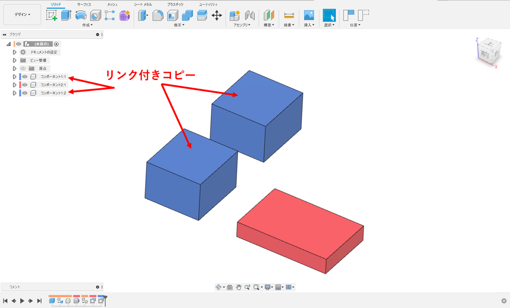

メッセージ6/14
TerukiObara
こんな感じでリンク付きでコピーしたコンポーネントが倍の数できてしまいますね。
バグな気がします。
STLにエクスポートすると、3つしかボディがないはずなのに、データが5個できています。
