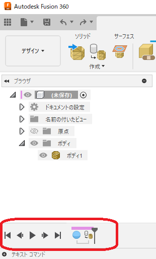

画面左下にこの様な表示がある場合は "デザイン履歴をキャプチャする" 状態となっており
メッシュの頂点が選択出来ない状態です。
"デザイン履歴をキャプチャしない"状態にするとメッシュの頂点も選択出来るように
なりました。

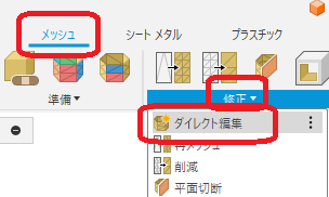

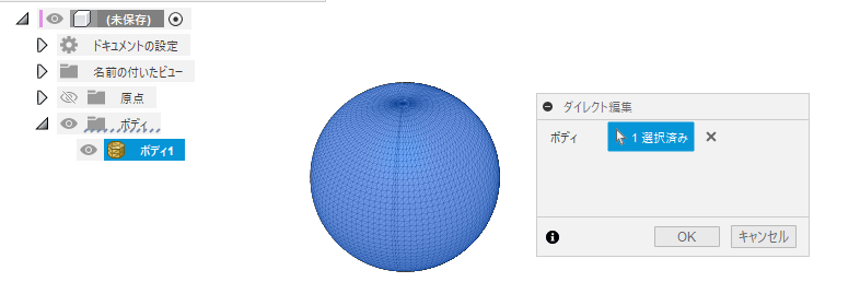

履歴を捨てずに頂点を選択したい場合は、"メッシュ"タブ-"修正"-"ダイレクト編集"をクリック。
ダイアログが表示されたら、目的のメッシュボディを選択
OKボタンを押すと、メニューが若干変更されます。

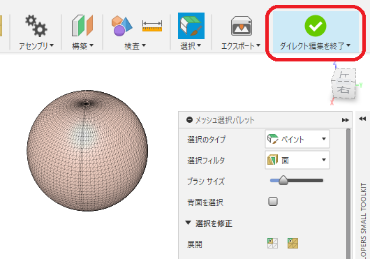

メニューの一番右に"ダイレクト編集を終了"が表示されている間は、メッシュの頂点が
選択出来る状態になります。
(一時的に"デザイン履歴をキャプチャしない"状態になっていると思っていて差し支えないです)
目的の軸を作ったら、"ダイレクト編集を終了"を押すと"デザイン履歴をキャプチャする”
状態に戻ります。但し、”ダイレクト編集”に入る際に選択したメッシュボディが
複製され増えています。
