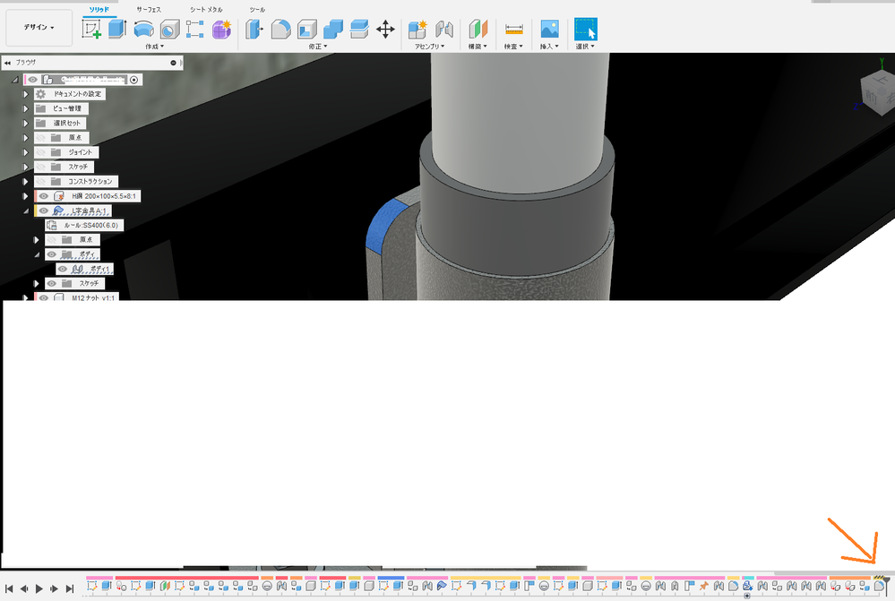

履歴の削除についてお伺いしたいのですが、
画面下の履歴から削除すればできるのですが
なぜか見つけられない場合があります。(アイコンの上に3つの斜め線が見当たらない)
その際変更したい面を選びフィーチャー編集で
数値の変更などはできるのですが
コマンド自体は添付のように削除できません。(OKボタンが押せない)
ここでの削除は不可能なのでしょうか?
また下の履歴で出てこない原因などあるのでしょうか?
よろしくお願いします。

@kotttk さん こんにちは
>ここでの削除は不可能なのでしょうか?
恐らくその方法では、削除出来ないと思います。
>なぜか見つけられない場合があります。
面をクリックしコンテキストメニューに "タイムライン検索" のような機能があると
良いのですがないんですよねぇ。
過去に "正しい形状にならない" 場合はタイムラインを再生すると正しくなる
ような事例だ有ったので、再生してみてはどうでしょうか?
(タイムラインが長いと大変ですが・・・)

こんにちは。
該当のフィレット部分を選択しても、履歴のアイコンに三本線が付かず、見つけられないということで合っていますか?
「ブラウザ内を検索」しても、発見されないでしょうか。
もし、コンポーネントを作成しているのなら、ハイライトしたコンポーネントをアクティブにすると探しやすいかと思います。
なぜ履歴がないのかということですが、可能性としては履歴をキャプチャしないモードで作成していた、ということが考えられますが、どうでしょうか・・・。↓履歴の一番最初がコレになってたりしませんか?
その場合は、フィーチャー編集を試して、うまくいけばそこから削除できます。
ダイアログからの削除はできないと思うので、履歴がどうしても見つからないのであれば
ダイレクト編集を行うという手はあります。(フィレット部分を選択してDeleteキーを押す)
画面全体のキャプチャなどがあれば、もう少しヒントがあるかもしれません・・・
ご参考まで。

@kotttk さん、こんにちは。
これは私がいつもやっているやり方なのですが、最初に修正したジオメトリを選択してタイムランで対応するフィーチャーにフラグ(三本斜線)が立つことを確認、そのフィーチャーの直後まで履歴をロールバック、という手順でやっています。
履歴が非常に長いと見つけるのが面倒ですが、バグでなければ必ずどこかにフラグが立っていると思います。
もしくは履歴を適当にロールバックしていって、目指す形状が消えるかどうかを観察して大体の目星を付けるというやり方をするのはどうでしょうか。
かなり履歴が長いモデルでもこれらのことを2~3回繰り返せば目的のフィーチャーにたどり着けることがほとんどです。
もしフラグがどうしても見つからないようでしたら一度ファイルを添付してみてください。

こんにちは
履歴が見つけられないのは不便ですね…
なぜそのような状態なのかは申し訳ありませんがわかりかねます。
ひとつアイデアとしては右クリックで「フィーチャー編集」を行った際にその履歴以降が暗転(明転?)しますので履歴をスクロールして見つけた後に「フィーチャー編集」をキャンセルしてその箇所の履歴を削除する。という方法はいかがでしょうか?
ご参考まで。
