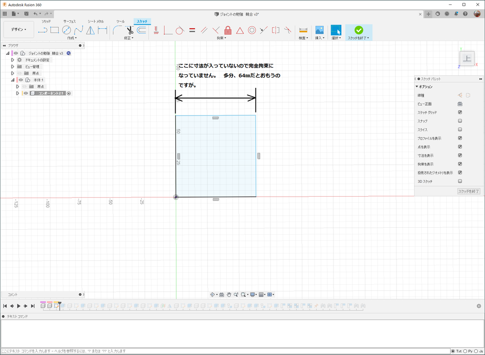

hide-wada
@to586934 さんへ こんにちは
既に解決されていますが、根本的な問題があるように思います。
① 本体1とクランク1が交差している。
② クランク1の外寸は、64㎜と正しく寸法が入力されている。
③ 本体1の内寸は、63.667㎜となっている。
原因は、本体1のスケッチ本体1の底面のスケッチに寸法が入っていない為、寸法値が固定されていません。
ここに寸法を64㎜と入力し寸法固定をします。
他のスケッチを見ましたら、寸法が入っていない状態ですので、何らかの操作等でスケッチで書いた形状が
崩れてしまう事があります。 スケッチで書いた図形は寸法を入れて完全拘束(線が黒色)になる様にしましょう。
後で、スケッチに寸法を入れて再度添付したいと思います。 少しお待ちください。
後は、@TerukiObara さんが、書かれている様に、ジョイントの位置(-15.5mm)を合わせれば、
ジョイント(回転)で大丈夫です。
このままだと、回転してしまい、シリンダ1とクランク1がぶつかってしまいますので、
ぶつからないように回転に制限を付けます。 右クリックでジョイントの制限を編集をクリックして角度を入れます。
ファイルは添付いたしますので、参考にしてみてください。
本体1の内側を計測すると、63.667mm
クランク1の外側を計測すると、64.000㎜
タイムラインのスケッチ1に戻り、右クリックでスケッチ編集→64㎜と入力
内側同士を計測すると64.000㎜に これでOK

hide-wada
@to586934 さんへ こんばんは
スケッチに寸法を入れて(と言っても、形状に寸法を付けただけ)完全拘束の状態にしています。
この様にしておけば、スケッチで書いた形状が崩れる事はありませんので、取り敢えずでも寸法を入れておいた方が
良いと思います。 この状態から、寸法を決めて入力し直す(寸法値をダブルクリック)ようにしたら良いと思います。
スケッチの形状を完全拘束したファイルを添付しますので、参考にしてみてください。
