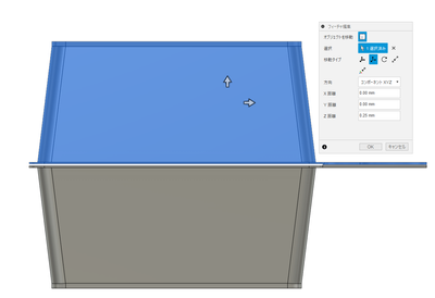

位置合わせコマンドで向かい合わせの向きに合わせてみます。 
上と下がくっついてはいやなので、とりあえず0.25のクリアランスを付けました。
理由は先端のノッチ部分が出っ張っている分のクリアランスを考えてちょっと隙間があく状態です。

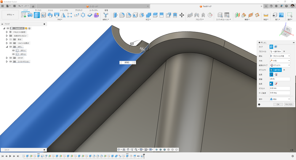

次に製品の中央の平面にこんなスケッチを書きます。
薄い押出しで両側に押し出して結合します。
ちょっと角にRを付けてこんな感じでしょうか。
データも添付しておきますね。

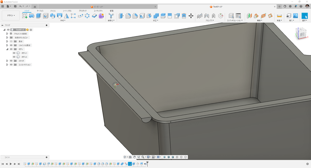

円をスケッチ。
両側に押し出し。(新規ボディで)
中央にジョイントの原点を付加。
円柱を半分に分割。
上半分を除去。
シェル化。
フランジの端面を円柱面まで押し出して一体化。
フィレット。
空の新規ファイルを作ってそこにリンク付きコンポーネントとして挿入。
コンポーネント原点とファイル原点との間に剛性ジョイントを付加。これでコンポーネントが固定されます。
同じコンポーネントを再度挿入、ヒンジ部のジョイントの原点同士を回転ジョイントで繋ぎます。
回転ジョイントを付けている様子は動画でご確認ください。

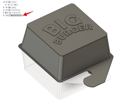

文字を入れてみようと思った所、一つに入れようとすると
二つがリンクしてる様にに同じ様にもう片方にも文字が入ってしまいます。
リンク解除はないしこれはどうゆう状態なのでしょうか?
また、プリンターで印刷するには反対向きに変えたいのですが、160から180へ動く角度を変え裏がえし
にしたいのですが、二つが違う方向へ回転してできません。
うーん分かりません。
教えてください

だとすると別コンポーネントにする必要があります。やり方は色々とありますが、簡単な方法として。
前回はコンポーネントをコピーして2つにしましたが、違うコンポーネントとして使用したいのならば、下記の部分まで履歴を戻して
まずはボディをコピペして2つにします。
両方をコンポーネントに変換して、2つを別物のコンポーネントとして、あとは同じ方法です。
あとは編集したい方だけアクティブにして文字を入れればOK。
こんな感じになります。
他にも、別ファイルとして保存したり、ボディを右クリックからファイルに保存とかでも同じようなことが可能です。 
要はコンポーネントが別になっていることがポイントです。
ちなみに、コンポーネントを外部から挿入する場合に限りコンストラクションという方法も使えます。
こちらはファイル1つで複数のバリエーションを実現できる方法でよりスマートなやり方だったりしますが、こういう簡単なモデルならばシンプルな方法が理解しやすいと思い、今回の方法をご紹介しました。
