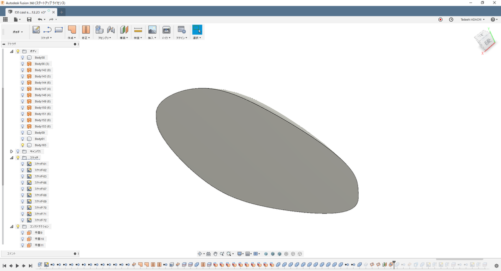

この作業をしているときに気になったのですが、でっぱりの一部がボディ154の本体にちゃんとくっついているものと、少し浮いているものがあります。(画像三枚目)
移動かコピーかで配置した出っ張りの位置を直す必要があるのでしたら、位置調整で結合や食い込みの問題が解決するかもしれません。一度ご確認ください。

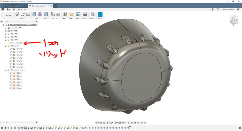

この作図は星型エンジン(シリンダ-が放射状に配置されているエンジンです。)のカウリングでシリンダ-の上にはカムカバ-がありカウリング上の出っ張りはこれを覆うカバ-です。14気筒エンジンなので出っ張りは14個あります。このエンジンがカウリングのセンタ-軸上に搭載されていれば当然出っ張りは左右対称になるのですが本物のプロペラ飛行機はダウンスラスト、サイドスラストと言ってわずかにセンタ-軸に角度を付けて搭載されています。ですので出っ張りは左右対称にはならないのが正解なのですが出っ張りを移動コマンドで回転コピ-しているうちにカウリング表面からわずかに浮き上がってしまう出っ張りができてしまいました。
添付のフアイルでカウリングの厚さを2ミリに変更したのですがボデイ157はできましたがボデイ156はできませんでした。原因はボデイ156の内部の出っ張りAのようですこのAを消したいのですがボデイの分割で削除しようとしましたが分割ツ-ルに内側サーフエスを選択しましたがエラ-がでてしまいました。Aを消すにはどうしたらよいでしょうか?

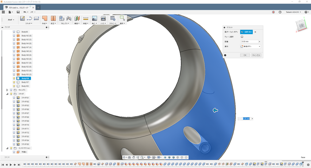

水滴型のカバーの開口部は本来同一平面上にあるはずですが、何らかの理由で少しいびつになっているようです。

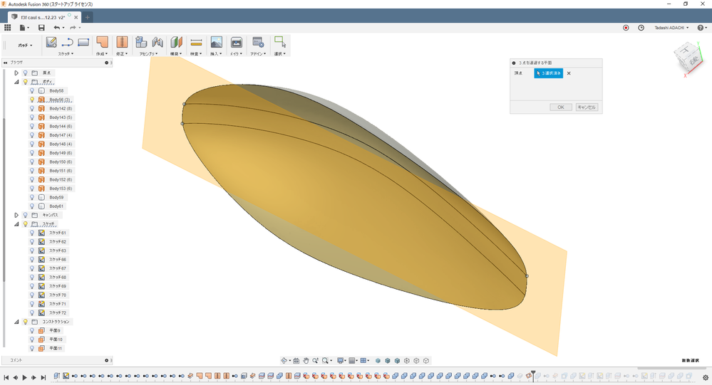

3点を通過する平面を作成。
0.1mmだけカバー内側方向にオフセット。
作成→境界塗り潰しでソリッド化。
カウルの内側をオフセット0mmで抽出。
ボディ分割。
はみ出している部分を除去。
カウル本体と結合。

カバー部分の造形は履歴のもっと早い段階でやった方が上手く行くと思います。

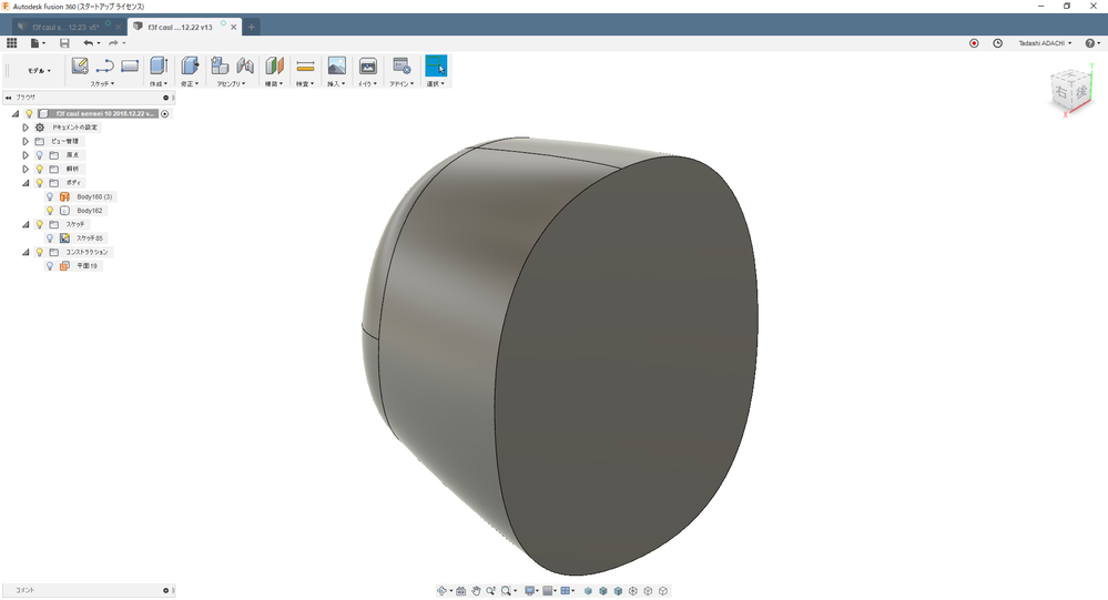

シェル化する前の状態。
カバーの端面を延長しておく。
オフセット平面を作成。
交差でカウルのラインを抽出。
回転の中心になる点を追加。

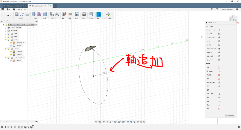

カバーを回転移動。
回転軸を追加。
パターンコピー。
