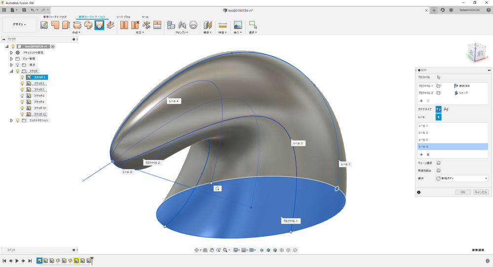

ロフトを実行するため、交差曲線を使用してガイドレールを作成しようとしているのですが
「サーフェスの投影に失敗しました。サーフェスまたはベクトルを確認してください。」
とエラーメッセージが出ます。
ちなみに交差曲線のメニューで指定する曲線または面は、一度交差曲線で変形させたスプラインです。
言い換えると交差曲線で求めたラインに再び交差曲線を実行しようとしています。
それが原因なのでしょうか?どうか一つ、 お知恵をお貸しください。

交差曲線を作るときの各曲線の投影方向はスケッチを描いた平面の法線方向となります。
今回の場合、スケッチ85とスケッチ92を描いた平面が同じ方向を向いていて、どこまで行っても交差しないのがエラーの原因かと思います。
スケッチ92の線分を含む平面を再定義して、そこに再度曲線を描いてみてください。
交差曲線はなかなかイメージしづらいのですが、結局は曲線を押し出してサーフェスを作っているのと同じです。サーフェスが交わらなければ交差曲線も作れないという訳です。

動画を作ってみました。
今描かれているスケッチ85は外側に膨らみすぎているため、交差曲線を作ったときにどうしても途中で切れてしまいます。
なので新しい曲線を描き直しました。

スケッチが一致しているように見えてずれてしまっているところが何か所かあります。
これらを修正するとロフトを作成可能となります。
