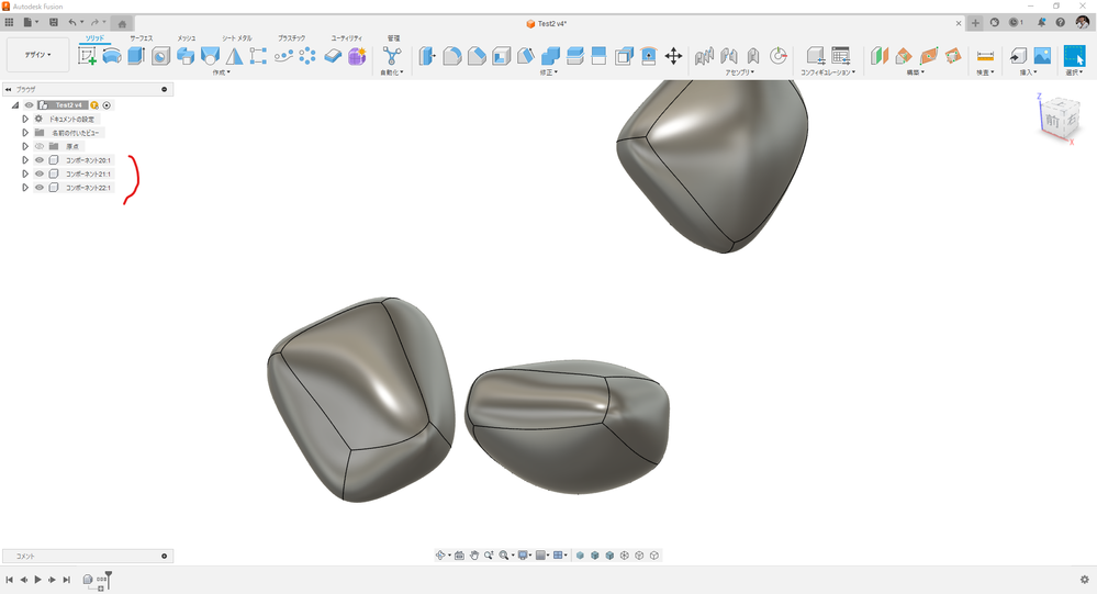

adachitech7
解決済み
@Magnamalo さん、
ひとまず私が作ったモデルで説明しておきます。
ボディをコンポーネント化。
どれか一つをアクティブにして3点を通過する平面を作成。
作った平面上に2本の直線をスケッチ。
直線の中点にジョイントの原点を付与。
他の2つにも同様の操作をします。全部で6つのジョイントの原点ができることになります。
どれか一つのコンポーネントを「固定」
回転ジョイントを付与。もう一つも同様な操作を行います。
もう一つのジョイントの原点に対しても回転ジョイントを付与しておきます。警告がでますが無視してOKです。
コンポーネント内のボディをドラッグしてブラウザトップでドロップします。これで同階層に同じボディが同じ位置、方向に3つ並ぶことになりました。
ボディを移動させるとこんな感じになっています。
