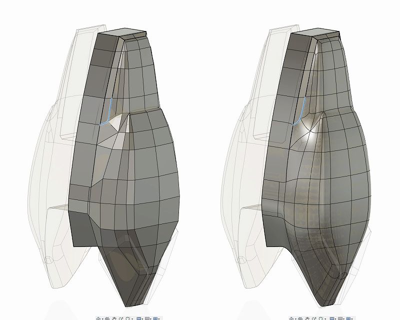

ミサー
パッチロフトで曲面が多い形状が上手く作れず、フォームで作ろうと悪戦苦闘しています。
モデリングしていて分からない点があるので質問させて下さい。
1)フォームで片面をモデリングしミラー複製し、フォームから抜けるとサーフェスボディが表示されますが、
 複製した方のサーフェスボディを右クリックして「フィーチャ編集」をしようとしても出来ないのは仕様でしょうか?
 複製した方のボディを再度フォーム上で弄る事は出来ないのでしょうか?
 左側が複製したボディで緑のラインの様にしたいのですが、
 新たにフォームのアイコンから入り新規で作らないとダメでしょうか?
2)フォームモデリング時に折り目を付けボックス表示時はパキッと折り目があるのですが、
 スムース表示及びフォームから抜けた後では折り目が付いていないのは何が悪いのでしょうか、、、
 また、サーフェス表示になった時に曲線で細かく分割されたような表示になるのも何が悪いのでしょうか?
 三角があるのがイケないと思うのですが上手く四角が作れない場合はどうしたら良いでしょうか。
 各々の修正方法はありますか。

メッセージ8/14
es0807
ミサーさま。
随分スッキリとしたデータになってますね。
前回三角面に一本エッジを足して四角面にする。ということをお伝えしましたが、エッジを入れただけで四角面にならないこともあるので「ユーティリティ」>「ボディを修復」でポイントをクリックしてスターポイントに切り替える方法をお伝えし忘れてました。申し訳ありません。
その点をスターポイントに変更、Tで止まってる部分の扱いを変更程度ですべてが四角面になっています。
ただ場合によっては五角面を用いてエッジの流れを制御する方法もあるので四角面だけにすることにとらわれなくてもいいと思います。三角面は好ましくありませんが…
(このエッジはなくてもいいって書いてあるところは三角面)
修正前
修正後
下側は1点のみ
修正後の変換後の分割具合、このような感じになります。(左が元、右が修正後です)
青い部分については以下のようになっていると思われます。
青い部分は後回し、フォームで作成するなら見越した外形で作成の後、Brep変換後にサーフェスなどでの作業が好ましいです。(フォームで分断する面を同時に作成されるのも良いかと思います。)
方法としては
白と青の分断面を作成、白い部分はここでいう外側の線で分割、側面方向から分断面まで押し出したカタチの面で構成
青い方の斜面はソコに繋がる感じになるかと思います。(ただし上面は基本面のまま)
不明点などあればご連絡ください。よろしくお願いします。

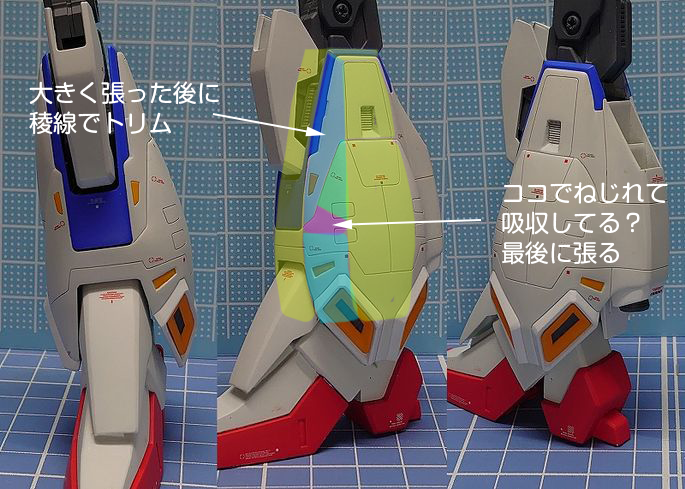

メッセージ12/14
es0807
解決済み
ミサーさま。
そろそろ本題かな?と思いまして…w
フォームでもできないことは無いのですが、形状の制御が難しい欠点みたいのもありますので最終的にはサーフェスだろうと思っていました。
ただとりあえずカタチをと思いましたので形状などテキトーなので実際の作業上の面構成の参考にはしないでください。
まずは全体の形状を把握、後から作ったほうがいい部分を省いて作るべき面の整理(例えば2つ前の私のコメントのように)、制作順序などを決めてすすめるべきだと思います。
例としては以下のような感じ
順序:黄色→水色→緑→ピンク
こんな感じで面割り、順序立てて張っていきます。
ものを見てないので写真だけでの判断ですがスネの上側水色の面はスムーズな面でフォームで作成されてたようにねじれて無いのでは無いかと思いますがいかがでしょうか?
以上、参考まで。よろしくお願いします。
