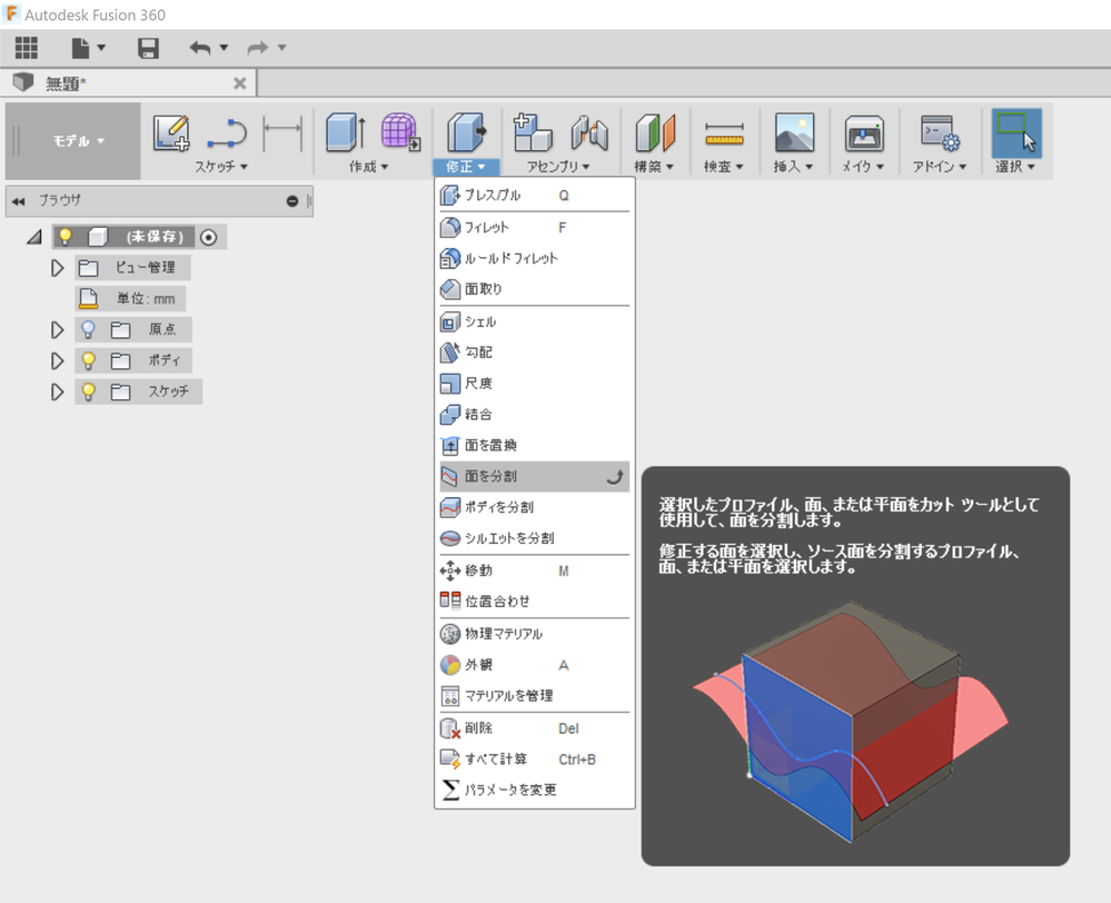

「面を分割」コマンドを使用すると良いと思いますよ!

この場合のスカルプト(T-スプライン)で作成してソリッド化したサーフェス面は
@TerukiObara さんの面分割でのエッジラインを使う方法がいいですね。
スケッチ投影だとサーフェス面の状態によってきれいに投影できないようです。
また、押し出しでオブジェクトへのオフセットで切り取る方法もうまくできないです。
ご参考まで。
面分割 の場合
サーフェスに投影 の場合
