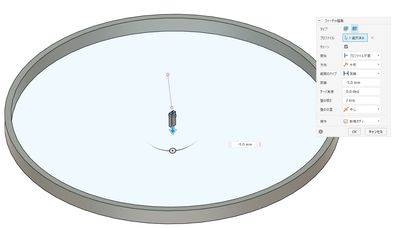

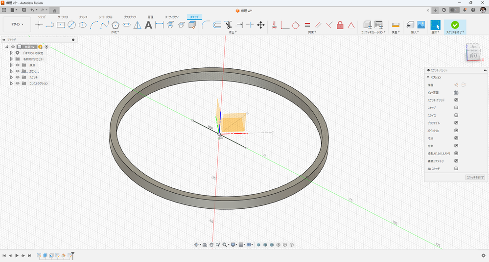

ウェブで作成した形状を矩形状コピーでフィーチャーをコピーしたいができない。
エラーになっていないが表示がされない。
反転など他のコピーも行ってみたができなかった。
このモデルではなく別のファイルでもできない。
以前はできていたので知らずに設定を変更してしまっているのかできずに困ってます。
お手数ですが、何かわかれば助言頂けると助かります。
※添付は矩形状コピーの設定と矩形状コピー処理後のスクショになります。

取り合えず、ダイアログ内のオブジェクトタイプをボディにしてみてはどうですか?

どうやらウェブが枠の下まで行っていると失敗するようです。
このように、範囲のタイプを次へにしたり、今回は高さが5の丸い枠なので、5以上にすると失敗するようです。
試しに、4.5などの高さにして計算タイプ最適化で
失敗せずに表示されるようになりました。
とりあえず原因はこれっぽいですね。

ウェブコマンドは仕事柄滅多に使うことがないため、たった今配列コピーが安易に出来ないのを認識しました。
底のある形状でも、やはり底までのウェブ作成では配列コピーを失敗するようで、たまたま成功しても変な形状になります。
四角いボディとかでもなりますね。
また、底を一致させたいから浅めのウェブを作成してから、底部分に一致するようにウェブ下をオフセットさせて
底面に一致させた場合もやはりエラーがでるので、ウェブコマンドは内部で配列コピーできないようなロジックで実現している可能性ありです。
ウェブに関してはスケッチの段階で線を配列コピーして、一気に入れてしまうという使い方の方が良いのかも知れないですね。
