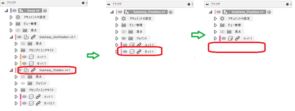

添付したファイルはこの様な状態になっています。
画像の左からの時系列です。
・全体のTopになる "Assy" を開いた状態です。
・"Assy" の子供の "SubAssy_Position" を開きます。
・"SubAssy_Position" の子供の "B" をTree上で削除します。
この状態で "SubAssy_Position” を保存、"Assy" を更新し保存。
Tree上で削除された "B" をデータパネル上で削除しようとしても
例のメッセージが現れ、削除出来ませんでした。
(Fusion360を再起動しても同様ですし、 "B" 単体を開いて閉じても同様でした。)
ひょっとしたらコンポーネントが2段以上(3世代?)の場合の
コンポーネントを削除した場合に上手く対応出来ていない可能性を感じましたよ。

adachitech7
@kandennti さん、検証とデータ添付ありがとうございます。
私の方でも現象は再現できました。
おそらくですが、これはバグというよりも仕様なのではないかと思います。
「子パーツは過去のバージョンを含めて親アセンブリに使われている場合は削除できない」
@kandennti さんの示された通りの手順で操作を行うとSubAssy_PositionとAssyのバージョンがV1からV2に自動的に上がると思います。この時確かにパーツBはSubAssy_Position V2からは削除されているのですが、まだSubAssy_Position V1にはぶら下がっています。だからパーツBを単独で削除しようとしてもまだ使われているアセンブリがあるということで警告表示が出るのだと思います。
Fusion TEAMの管理画面でもパーツBはどこにも使われていないことになっていますが、実は前のバージョンにはしっかり使われています。「(最新のバージョンには)どこにも使われていない」ということですね。
当面の対策としては「過去に使われたものも含めて上位のアセンブリから一つずつ削除する」ということをやらざるを得ないと思います。
