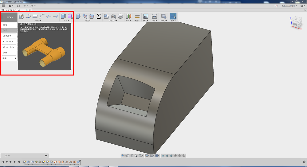

二番目の写真を例に説明します。
構築→接平面で曲面に接する角度が付いたコンストラクション平面を作ります。角度の基準は上面を選びます。
作ったコンストラクション平面をオフセットします。
オフセットしたコンストラクション平面に長方形をスケッチします。
同じ平面にもう一つスケッチします。
そのスケッチを曲面に投影します。(スケッチ→投影→サーフェスに投影)
ボディを非表示にして、一番最初のスケッチと投影したスケッチをパッチモードのロフトで結びます。
小さい方の穴をパッチモードのパッチで塞ぎ、法線方向を反転させておきます。(内側が黄色になるように)
パッチモードのまま、元のボディの曲面だけをオフセット0mmで抽出します。
修正→トリムで、ロフトで作った面をトリムツールにして、抽出した曲面の外側をクリックして削除します。
修正→スティッチで面を縫い合わせソリッド化します。
モデルモードに戻って、先ほど作ったソリッドをツールボディにして、元のボディから切り取ります。(修正→結合→操作オプションを切り取りに)
完成

まずオフセット0mmはパッチモードにしてからやってください。
メニューは作成の下にオフセットという項目があると思いますので、それを選択してください。
トリムの時に作ったサーフェスを選択しやすくするには、元々のボディを非表示にしておくといいです。
ブラウザの中のボディという項目の下に現在存在しているソリッドやサーフェスが出てきますから、その中のボディの横のランプマークを非表示にしてみてください。

理屈では曲面とロフト面の端面が距離0で接触しているはずなんですが、内部の演算の都合か何かで微妙に離れていると判断されているみたいですね。だからトリムをすると全部面が消えているみたいです。よくあることですが。
こういう時はロフトで作った面をちょっと延長してみましょう。
パッチモード→修正→延長を選択し、外周のエッジを1mm程度延長します。
元のボディを表示させるとこんな感じになります。
作ったロフト面をツールにして、オフセット面をトリム。
次はオフセット面をツールにしてロフト面をトリム。
上手くできました。
