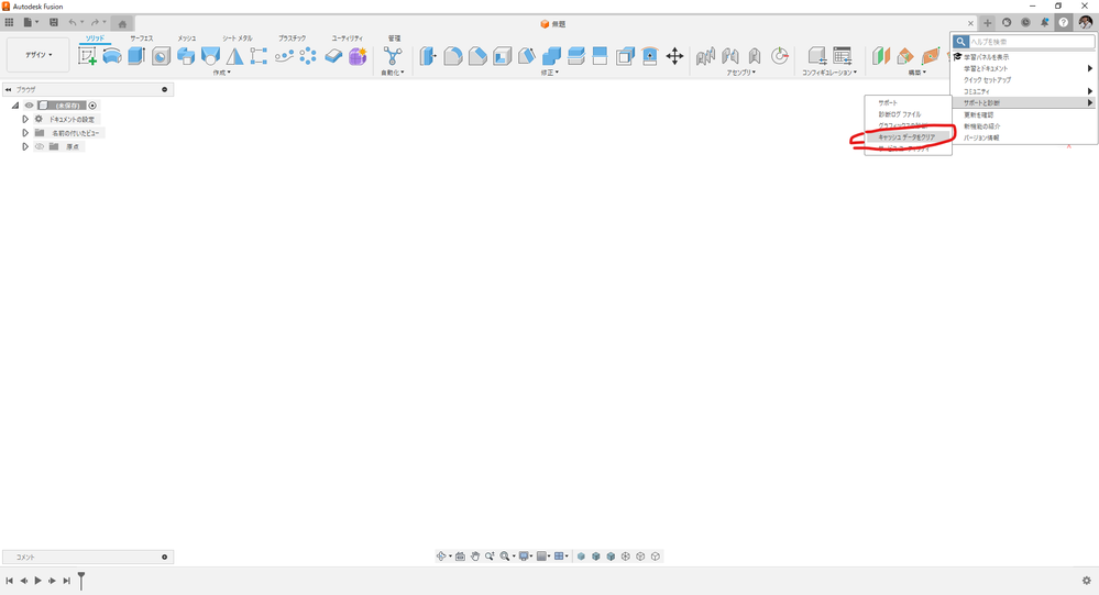

今まで開けていたDXFデータを挿入できなくなりました。
関係があるか分かりませんが、JWCADをインストールした後からできなくなりました。
今、JW-CADはアンインストール済ですが、DXFデータ挿入できない状態が続いてます。

効果があるかどうか分からないのですがまずキャッシュデータをクリアを試してみてはどうでしょうか。
次にトライするとすればFusionを修復とFusionをリセットでしょうか。
どちらもサービスユーティリティから操作します。
Fusionをリセットは初期状態に戻るみたいなので順番に試してみてください。
Fusionをアンインストールして再インストールは手間がかかりますので最終手段ですかね。

キャッシュデータのクリアとfusionの修復は行いましたが、改善しませんでした。
