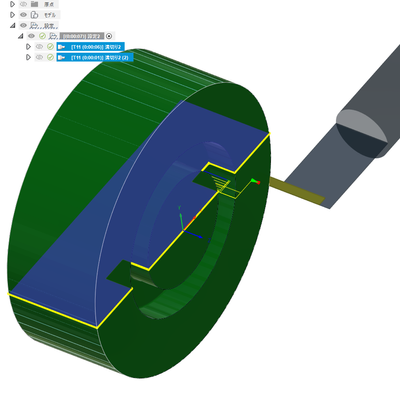

初めまして。旋盤の端面溝加工で質問があります。
画像のように干渉してシミュレーションが止まってしまいます。溝入れ仕上げ加工を取り代0.1で荒取りとして行っているところです。
試しに、インサートの形状の、幅と溝の幅を同じにしてみたら干渉はしなくなったのですが、実際のインサートの形とは
違う気がするので少し不安です。
端面の溝加工でこういったエラーはよくあるのでしょうか・・・?
端面溝加工の経験がある方、アドバイスを頂けると嬉しいです。

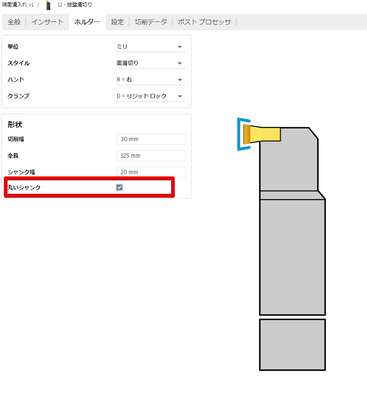

もう少し状況を良くする対策としては、工具設定の中の丸いホルダーを使う方法があります。
これを使うと状況が若干よくなり、エラーが少なくなります。
四角いときには工具が入るたびに干渉判定だったものが、最後の仕上げ部の時だけになります。
が、、、やはり少し出るので要注意です。

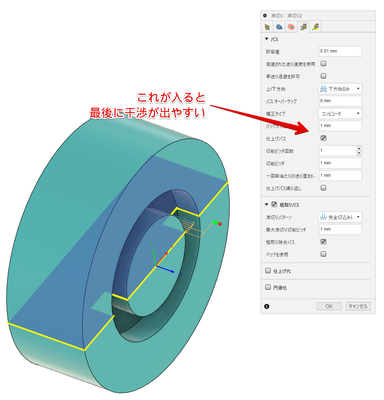

で、、、なぜか粗取りパスと仕上げパスを同時に出すと、この最後の干渉チェックがでます。
そこで、仕上げパスをなくし、仕上げしろを残してパス出しすると干渉がなくなります。
そして工程をコピー(Ctrl+D)をして、別工程で仕上げだけをこんな設定で追加します。
そうすると、粗取り→仕上げと干渉のないパスが出ます。
