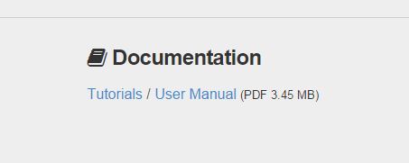

Meshmixer につきましては最近ソフトの日本語化が実施されたばかりでチュートリアルなどの翻訳が追いついておりません。英語版になるのですがYoutubeで動画も見ることができますのでご確認ください。よろしくお願いいたします。
http://meshmixer.com/help/index.html
http://www.123dapp.com/meshmixer
リンク先のページの下の方にございます。
