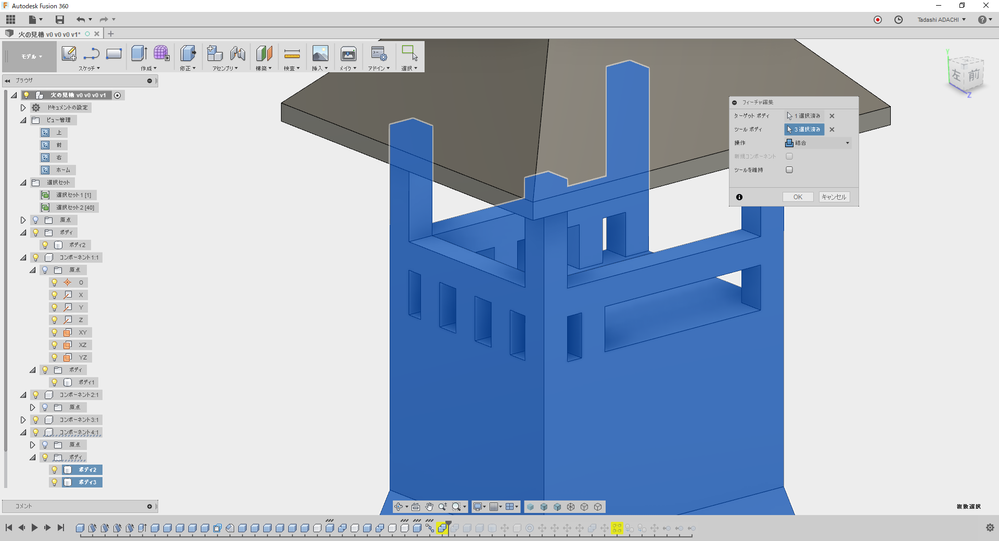

メッセージ8/13
adachitech7
履歴の黄色くなっているところは、参照していた面とかエッジが消えてしまっているため、暫定的に変更前の形状で再構築をしている状態を示しています。
既に希望の形になっていてこれ以上変更をしないということならこのままでも問題はありませんんが、この部分は他の部分の形状を変えたときに連動しては変形しなくなります。
これは私の場合ですが、黄色の部分が出た場合は全部なくなるまで修正するようにしています。
修正のやり方は一概には言えませんので、可能であればデータ共有をしていただけないでしょうか。
データ共有のやり方は以下の通りです。
アーカイブファイル作成
https://knowledge.autodesk.com/ja/support/fusion-360/troubleshooting/caas/sfdcarticles/sfdcarticles/...
データ共有
https://knowledge.autodesk.com/ja/search-result/caas/sfdcarticles/sfdcarticles/JPN/How-to-share-a-Fu...
よろしくお願いします。

adachitech7
最初にエラーになっているフィーチャーでは直方体をパターンコピーしてそれを結合させているようですが、パターンコピーしたフィーチャーがなくなっているためエラーが起きているようです。
なので結合コマンドの前に直線パターンで直方体をコピーして、再度結合フィーチャーを編集してボディを選択しなおしました。
次のエラーはリング形状をパターンコピーする際に方向の参照として選んだエッジが別のモノになっているために起きているようです。
これはエラーが起きているパターンフィーチャーを編集して、方向の項目で新たにエッジを選択することで解決できます。
これでエラーをすべて消すことができました。
修正したデータも添付しておきます。
参考にしてみてください。
