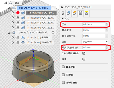

3Dのランプ使用時に最大切込みピッチを0.2mm以下にすると刃物が出たり入ったりを数回繰り返します。
0.25mm以上だと一筆書きで正常に動作します。
こればバグと見ていいのか気になったので投稿させていただきました。

drinkforty3547さん こんにちは
数値が異なりますが、類似した形状を作成し試してみました。
「セットアップ1」にランプを4つ作成しています。
上から順に
・ピッチ0.5 公差0.01 - OK
・ピッチ0.49 公差0.01 - NG
・ピッチ0.49 公差0.001 - OK
・ピッチ0.49 公差0.01 サーフェス~
0.005 - OK
要は基本的に、ピッチ0.5ではOKでピッチ0.49では
NGとなる形状です。
OKとNGの境目はトレランス(公差)です。
「サーフェス三角形分割許容値」については
通常意識しない部分なので御説明を。
任意のツールパスのコンテキストメニュー(右クリック)で
「比較して編集」を選択。
パラメータのウィンドウのようなものが出てくるので、
「サーフェス三角形分割許容値」を探し出し、
クリックすると[tolerance * 0.5] となっていると思います。
今回はここを [tolerance * 0.3] に編集しています。
この部分については通常のダイアログでは設定出来ない部分の上、
Helpにも記載されていない部分の為、修正しても良いものかどうか
疑問では有るのですが・・・。

助言ありがとうございます。
緩斜面と急斜面が混在することによる
不都合かなと思っていたのですがお陰ですっきりしました。
この知識は血肉とさせていただきます!
