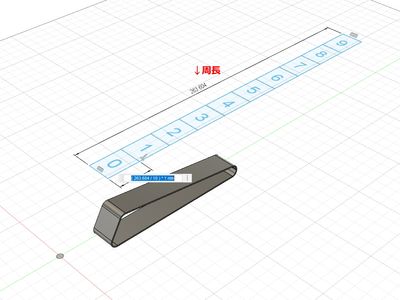

Fusion360について質問をさせて頂きます。
以下に添付した画像の長いベルトと短いベルトに、それぞれ文字を配置したいのですが、仕方がわかりません。
具体的には、長いベルトには0から9までの10つの数字を等間隔に縦に並べる、短いベルトには0から2の3つの数字を同様に並べるといった事です。
何方か解決の方法をご存知でしたら、お教えください。
宜しくお願いします。

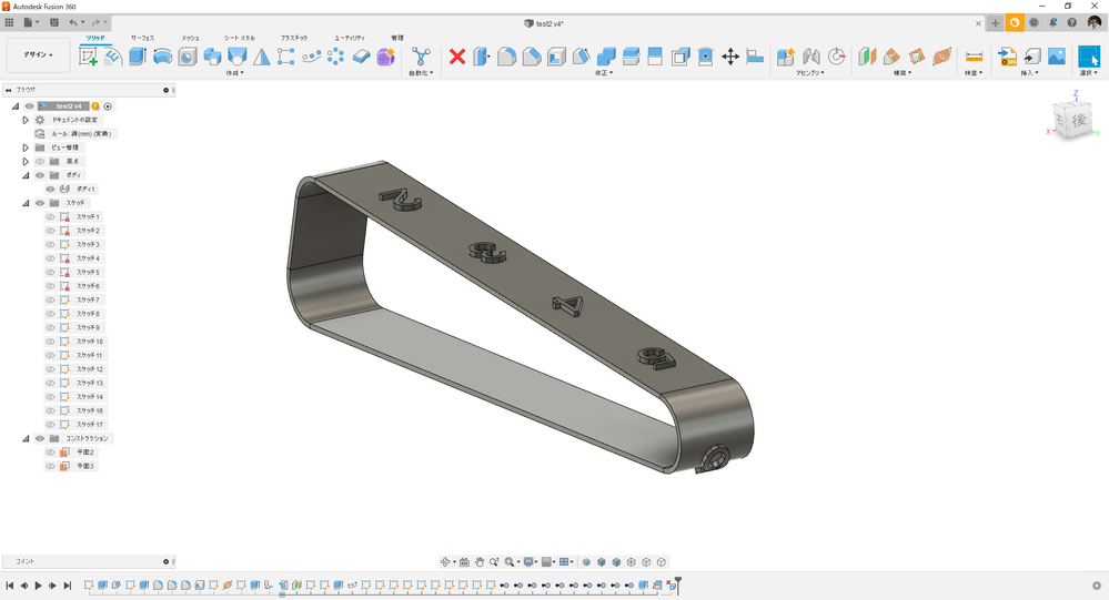

@PARAMIGON さん、
シートメタルの展開機能を使って作ってみました。
動画と添付データをご確認ください。動画は長いので最初は2倍速でご覧ください。

ソリッド、作成、エンボスを使ったやり方をご紹介します

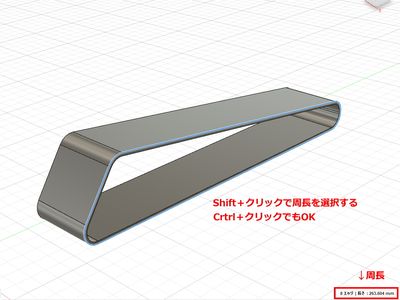

ShiftもしくはCtrlを押しながらループの線を全て選択し周長を計ります。
面があれば検査の計測を使いワンクリックでループの長さを求められます。
ループの長さの「数値」をマウスで左クリックするとコピーできます。
先程求めた周長から任意の位置にスケッチを作成します。
全長=周長、ピッチ=周長/10にしました。短いベルトの場合は調整してください。

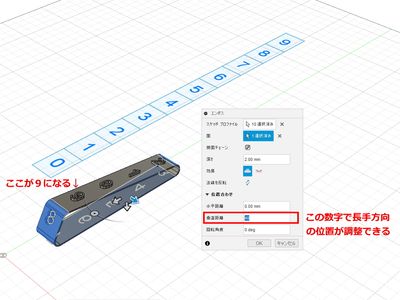

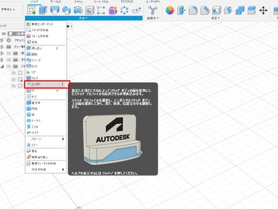

ソリッド、作成、エンボスを選択します。
以下のように各所を選択します。
垂直距離の数字を変更すると長手方向の位置が調整できます。

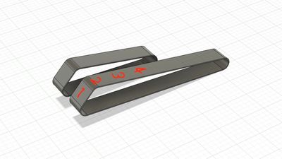

OKを押すとこんな感じになります。
先程のエンボスの窓で「効果:凹(デボス)」を選択すると切り抜きになります。
