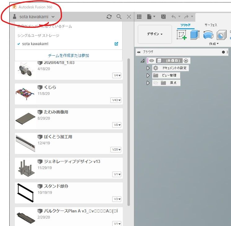

私はチーム機能はあまり活用していないので詳しくはないのですが
データパネルを開いて画面左上のご自身の名前が表示されているところ をクリックするとチームが表示されます。
ここで他人のチームに参加している状態になっていないか確認してみてください。
メッセージ8/13
適用対象外
ありがとうございます。
nmlというチームに属していることになっています。
今まで作ったプロジェクトの新規プロジェクトの中にあります。
nmlから抜けて新規プロジェクトの中のプロジェクトを何処かに移すのはどうすれば良いのでしょうか?
