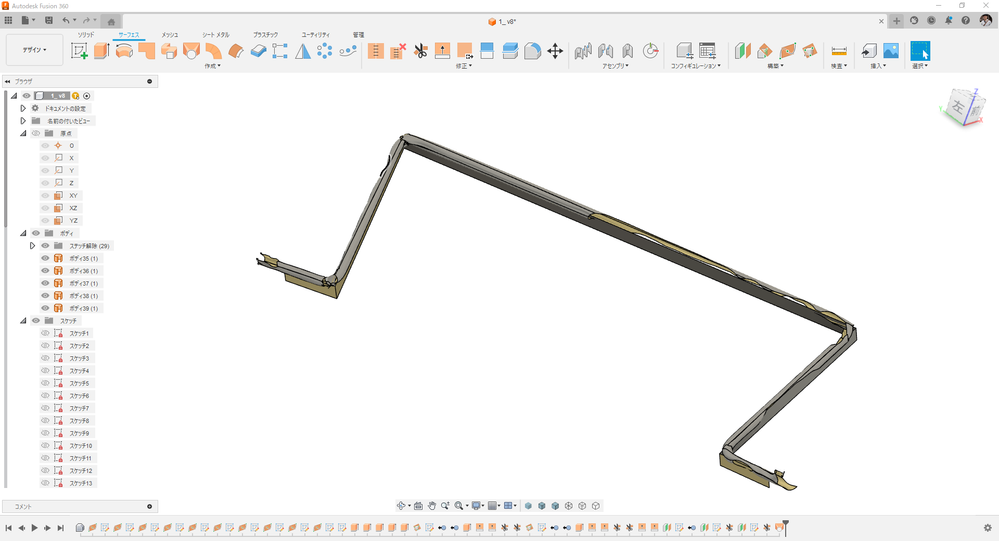

3Dスキャナーで取得したデータをきれいに編集したいです。
きれいに取れすぎて、外径がΦ5になるように編集をしたいのですが可能でしょうか?
完全にきれいにならなくても、こんなやり方で、つないだり、
つなぎ目を滑らかにできるなど、方法があれば教えていただきたいです。

こういった形状ならばスキャンした形状を原点に移動させて、それをテンプレートとして現物を測りながらソリッドでモデリングしてしまう方が早いかも知れませんね。
試しにやってみました。
まず原点付近に製品を移動させます。
この際履歴をオンにしておいたほうが色々と作業が楽なのでそうします。

新たにスケッチで中心線を書いていきます。
恐らく左右対称だと思うので片側だけ書きます。
パイプコマンドでソリッドボディを作成します。
ミラーリングさせてみました。
スキャンデータと同時に表示してみました。
あとは現物を測りながら、径や角度、終端の形状などを整えれば良いと思います。
もしかしたら真円の形状ではない可能性もあるので、そこは現物を観察して調整です。

私の方からは現物をそのままの状態でリバースするというやり方をご紹介します。
パスに沿った平面。
スケッチを作り交差で面との交線を抽出。
3点の円を作成。中心の位置を確定させます。
少し離れたところも同様に。
変形が大きい場合は最初にΦ5mmの円を描いてから偏差が少ない位置に配置してもいいかもしれません。
全部で10か所のスケッチを作ります。
XY平面にスケッチを追加し、3Dスケッチを有効にして円の中心を直線で繋ぎます。
サーフェスで直線を押し出し。
3点を通る構築平面作成。
スケッチを追加してサーフェスのエッジを投影。
投影した直線をサーフェスで押し出し。
端面を延長。
はみ出した部分をトリム。右側も同様の操作を行います。
左右のサーフェスを延長。
オフセット平面(構築平面)作成。
スケッチを追加して左右のサーフェスのエッジとの交点を抽出。
スケッチを追加して抽出した交点を通る直線を描く。
描いた直線でトリム。
右側も同様に。
サーフェスのロフト。
これで各辺の中心を通るサーフェスを作ることができました。
ステッチで一体化。
フィレット。
パイプコマンド。
端面を延長。(左右とも)
元のスキャンデータと重ね合わせるとこんな感じです。
スキャンデータを非表示にしたらこんな感じです。
位置合わせコマンドと移動コマンドを使ってボディを原点に持っていきました。
横から見た状態です。
これで一応現物をそのままリバースできたことになります。ここまで仕込むと各部の寸法も正確に読み取ることができます。設計図面の寸法を読み取ったらそれを元にして新たな3Dモデルを起こすといいと思います。
かなりの手間がかかりますが設計現場ではこれで随分助かるのではないかと思います。よければ一度トライしてみてください。

下記赤丸の部分が丸棒の中心を通っていない感じですね。これは現物を見ながらでないと何とも言えませんが、Φ5mmであることが既に分かっているのなら3点を通る円ではなくてΦ5mmの円をまず描いて中心と思われる部分に手動で配置した方が良い結果を生むかもしれません。
それから途中の3点を通る平面は押し出したサーフェスの下端で作るのではなく上端でやった方がいいでしょう。
