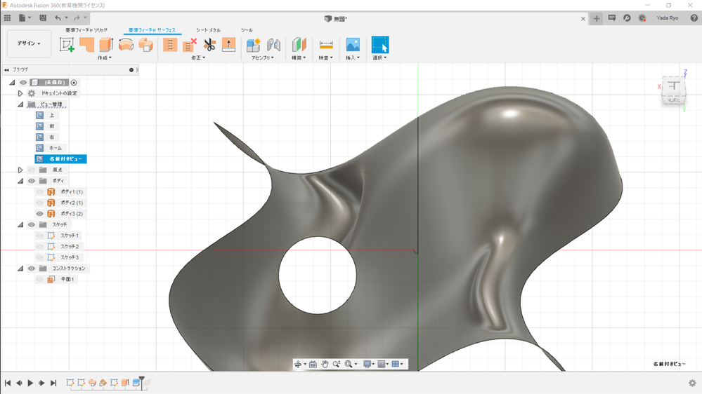

穴の開いたサーフェスから、 縁 円を見つけたいです。
具体的な例です。
平行ではない2つのスケッチにスプラインをそれぞれ描き、スイープさせます。
適当な平面を作成。この平面上にスケッチを作成し円を描きます。
スケッチの円を押し出し、この円筒で最初の面をトリムすると
穴が出来ます。
(画像を取得する向きが適切では無いですね・・・)
添付したデータを見て頂いても分かると思いますが、かなり歪な穴です。
歪なのですが、手順を考えると必ず穴が円に見える方向が存在しています。
(適当な平面の方向です)
この面をポンッと渡された際、円に見える方向を見つけることは可能でしょうか?

円に見える方向は、円を描いたスケッチのある、新しく構築した面に垂直な方向から見た時だと思います。
最初に、履歴からスケッチ編集で円の書いたものを選びます。
3Dスケッチがoffであればこのときに平面と主直な方向を向くはずです。
onになっている場合はスケッチパレットのビュー正面を押してください。
その後、左側のビュー管理を右クリックすると【新規名前付きビュー】というものが出てくるのでこれをクリックします。
すると、「ホーム」の下に新しく項目が追加されます。
その後、スケッチ編集を終わった後にビューの向きが変わっても、ここの新規名前付きビューを左クリックすると、上の写真で示すような向きへ変わってくれます。
(新規名前付きビューでは作成したときの拡大具合なども記録されています。)

元の円形寸法がわかっている前提でチャレンジしてみました。
この場合、ある程度円の法線に近い線を作成出来ましたが、元の円寸法が不明の場合はチョット思いつきませんでした。

履歴なしのデータでぱっと渡された前提で色々試行錯誤してみましたが、@ryoji01 さんの方法に辿り着く前に降参状態でした。
切り取られた円のエッジラインに対してサーフェスのパイプコマンドを使って少しずつ値を大きくしていくことで円の直径の近似値は取れそうですが、あまりにスマートじゃないので悲しい気持ちになりました。難しい。コメント 2020-03-19 225856.jpg

@ChaosComb さん 丁寧な説明ありがとうございます。
履歴がある場合は、その通りです。
履歴が無い場合・・・例えば、客先から中間ファイルで支給されたデータで
穴の軸を見つけたい場合等を想定していました。説明不足でスイマセン。
(履歴が持つパワーは素晴らしいです)
@ryoji01 さん ありがとうございます。
その様な方法があるものかと驚きました。元の円のサイズが分かっている場合は
可能性が高まるとは思ってもいませんでした。
@gymnyan-man さん ありがとうございます。
僕もギブアップです。実は昔、3DCADのコミュニティサイトで
「こうやれば、見つけられるよ!!」と説明書きが有った様な
記憶があるのですが、検索しても見つけられず・・・。
ある方向から穴の境界線を平面に投影した際のプロファイルの面積が、
最大・・・いや違うなぁ、最小でも無いなぁ。
もう少し粘りたいので、アイデア募集中です。

正三角柱のコンポーネントを組み合わせたプローブを作って探索的に円を見つける方法を考えてみました。
残念ながらうまくいっていませんが。。。。
せっかくなのでデータを添付しておきます。
正三角柱同士は同じ距離で動くようにモーションリンクを付けておき、その頂点が結ぶ図形が必ず正三角形になるようにしておく。
エッジの適当なところに点を打つ。
ボールジョイント。
接触定義。
適当にドラッグして3本の稜線がサーフェスのエッジに同時に接触する位置を見つけようとしているところです。
惜しい気はしています。

あとトライしたものとしては別コンポーネントで円錐を作ってそれを穴に挿入して接触したら止まるというものです。
現実世界ではゴソゴソ動かせばピタッとはまるところがあるはずですが、CADの中では無理でした。
おっしゃるように穴周囲のエッジ上に10個ほど点を配置してそららの座標値を抽出、最小二乗法的に解くのがいいかもしれません。
私は3次元空間ではそういう計算をやったことがなく、お力になれず申し訳ないです。

今日の進捗です。
エッジ上にパスに沿った構築点を作成。
ジョイントの原点を配置。
球のコンポーネントをボールジョイントで配置。
円サーフェスをスライドジョイントで配置。
円サーフェス間に円柱状ジョイント付加。
あと下図の赤丸、スライド量を全部同じ数値にすることができたら円柱の軸方向が分かるのではないかと考えました。
もう少し考えてみます。
adachitech7
ジョイントの付け方を少し変えてみました。
最終的にこのような状態に定義できれば円筒の中心軸方向と中心が分かるのですが、まだ何かが足りないようです。
それから何個か前の投稿で円錐形を穴に挿入して接触するまで動かすと言いましたが、これは間違っておりました。円錐形ではぴったりはまりませんね。申し訳ないです。
adachitech7
もう少し進捗させました。
円柱状ジョイントのスライド量をモーションリンクで同期させることにして、その上で中心軸を通る円柱状ジョイントを付加しました。
これで点a,点b,点cを通る円筒面を作ることができます。
まだ隙間があって惜しいのですが、この方法で点の数を増やしていけば近似的な解が出てくるかもしれません。
もう少しやってみます。
adachitech7
解決済み
おそらくこれでできていると思います。
ボールと円盤のセットを5つ組み合わせています。
添付しているモデルは6つのセットが入っていますが、6つ目を拘束しようとすると過剰拘束になるみたいですね。
これで一度ご検証ください。
