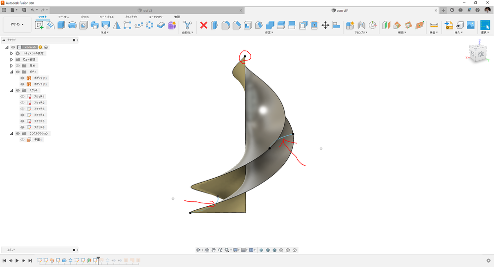

loverinlen
詳細ありがとうございます。
大体わかってきたのですが、円弧のところでエラーが出ます。
これはadachitech7さんの作られたものより縦にギュッとなっているからでしょうか
(角度がきつい?)
または円弧をもっと緩やかにするとか…でしょうか?

メッセージ6/18
adachitech7
@loverinlen さん、
ロフトをするときに最初にレールの方から選択してみてください。
これでエラー無く面が生成できるはずです。
ただこの形状だと生成された面がかなり歪になるようなのでスケッチや螺旋の角度等を調整した方がいいかもしれないですね。

メッセージ8/18
adachitech7
@loverinlen さん、
多分頂点の点が拘束されておらずレールの上に乗っていないんじゃないでしょうか。
一致拘束コマンドを使って頂点とスケッチ点を一致させてみてください。
(何かの拍子にスケッチ点をドラッグしてしまったのだと思います。)

メッセージ10/18
loverinlen
@adachitech7 さん @Bunga777 さん
無事できましたありがとうございます。
保存前のデータに戻してやってみたところロフトできました。いつの間にか点かどっか動かしてたんですね…
ほんとうにありがとうございます!
