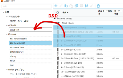

クラウドのところで右クリックすると新規ライブラリが作れます。
移動というか、コピーになりますが……
コピーしたい工具の他のライブラリから選択してドラッグ&ドロップでコピー可能です。
他にもCtrl+C → Ctrl+V でのコピーも可能ですし。
最初の右クリックから出てくるメニューでライブラリごとインポートもできるので、他のライブラリをエクスポートして読み込むのも工具が多かったりすれば楽かも知れません。

クラウドにライブラリを作るんですね、フォルダを作ってしまっていて
ドラッグしても移動しなかったので困っていました。
迅速な回答ありがとうございました。
