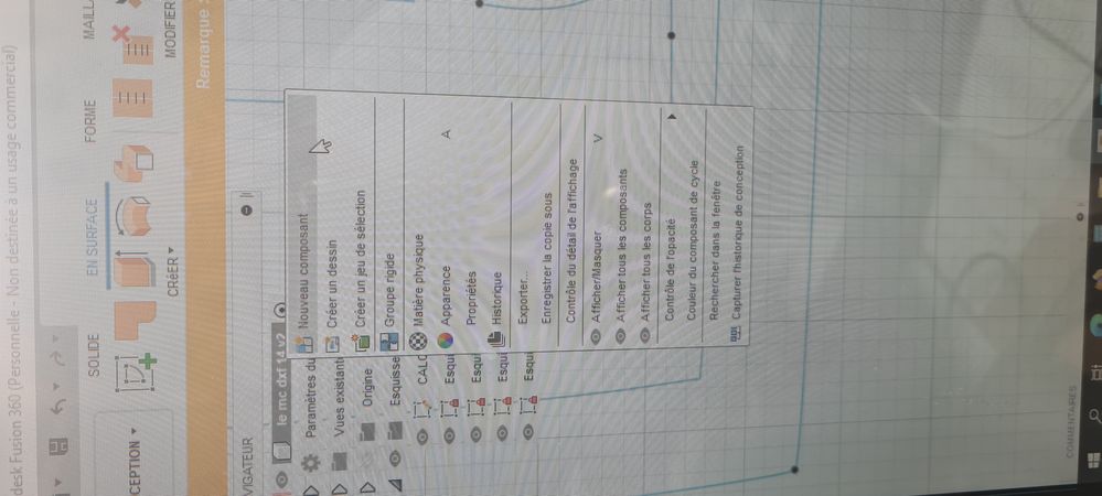

Non applicable
20210615_114455.jpgje n'ai pas non plus le "éditer"
0 J'aime
Message 13 sur 21
JeromeBriot
Tu fais le clic droit sur un composant (le composant racine). Clique sur une des 5 esquisses tout en bas de l'arborescence. Sans doute la première dont le nom commence par "CAL…"
0 J'aime
