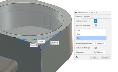

Bonjour,
J'utilise Fusion 360 en mode loisir, jai un petit problème pour retirer de la matière sur une modélisation.
J'ai créé trois esquisses pour réaliser la partie que je souhaite retirer, j'ai tenté plusieurs fonctions mais c'est sans résultat, si pro avait une petite idée...
D'avance merci.

Bonjour @Patrice31,
Le lissage semble le plus adapté ici. Il faudra indiquer 2 sections et 1 rail.
Difficile d'être plus précis sans la pièce.

Bonjour,
Merci pour votre réponse, voila la pièce.

Dans ce cas là une face fermeture en surfacique est le plus adapté :
Sélectionner les 3 lignes d'esquisse :
Prolonger la face pour lui permettre de bien couper le solide, faire chaque arête dans des fonctions séparées :
Scinder le corps, supprimer les corps dont on a pas besoin.
Je ne suis pas sûr que pour obtenir cette découpe une simple révolution n'aurait pas suffit.

Merci pour votre aide, je viens de découvrir une nouvelle fonction. 👍

En sélectionnant les deux faces où il y a les courbes, ça passait avec "Lissage" mais la technique de Fabian est plus fiable.
