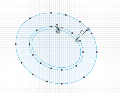

Ayant fait l'acquisition récemment d'une imprimante 3D, j'essaye de réaliser une enseigne texte lumineuse.
Pour ce faire, j'ai un texte SVG que j'ai insérer dans Fusion. Je dois faire 2 décalages vers l'extérieur, l'un de (-)8mm et l'autre de (-)1.2mm.
Mon problème est que je n'arrive pas à sélectionner la surface décalée de 1.2mm. Si je sélectionne l'espace entre ma lettre d'origine et l'offset de 1.2mm il me sélectionne toute la surface.
Chose bizarre, si je modifie la taille de l'offset, que je passe de 1.2 à 1mm ça fonctionne, si je mets 1.1mm ça ne fonctionne plus. 1.4mm ne fonctionne pas non plus...

Attention aux termes à employer, ce que tu essayes de sélectionner est un contour pas une surface.
La plupart de temps cela est causé par un contour qui n'est pas parfaitement fermé, pour repérer et corriger on va chercher les points blancs qui indique que le contour est ouvert ou bien on fait un "quadrillage" qui va nous permettre d'isoler ou se trouve le probléme pour pouvoir le corriger.
Transmets nous ton fichier pour plus de détails.

J'avais effectivement trouvé un post ou l'on parlait de contour fermé, dans mon cas je ne comprends pas pourquoi un décalage avec une valeur supérieur ou inférieur fonctionne parfois.
J'ai mis mon fichier en pièce jointe. Il s'agit du point au dessus du 'i' mais je rencontre le problème avec d'autres lettres.
Si tu trouves la solution et que tu peux me détailler la façon de faire ça serait sympa 😉
Merci
0 J'aime
Message 4 sur 8
Fabian_perree
Solution acceptée
En réalisant un quadrillage je vois plus précisément où le contour est ouvert :
En zoomant sur le point contenu dans ce contour je me rend compte qu'il n'est pas parfaitement coincident :
Il faut soit relier ces 2 points soit supprimer une spline et la retracer.

Effectivement, mais si je dois faire ça pour toutes mes lettres je ne vais pas m'en sortir.
J'ai réalisé le décalage sur VCarve Desktop (logiciel pour CNC) qui permet de contrôler les vecteurs (superpositions des noeuds, vecteurs ouverts, ...)
Si mes tracés sont corrects sur VCarve, ils ne le sont plus dans Fusion une fois importé le SVG 😵
Je ne vois pas comment je vais m'en sortir...

Essaye de trouver une autre police, fais le décalage sur Fusion, tente un export en DXF ou DWG si possible.

ah c'est connu pas mal de logiciels non paramétriques fournissent des svg non fermés , a reprendre, (c'est le cas de bcp de polices aussi)
si ca peut aider, (ne fonctionne pas toujours mais ici oui) > on ne visibilise pas le point blanc par ce que la forme servant de réf au décalage est contrainte "bloquée" (vert) automatiquement lors de l'import, si vous la contraigné débloquée (bleu) on voit le point blanc
tout sélectionner avec la contrainte cadenas pour tout bloquer débloquer

Merci pour toutes ces réponses qui m'ont bien aidé.
Pour finir j'ai créé mon texte directement dans Fusion, ce qui semble avoir réduit le nombre de vecteur ouvert.
J'ai ensuite réalisé les offsets et suivi vos conseils
