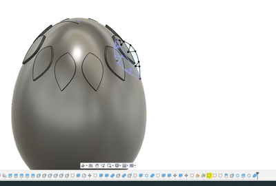

Bonjour à tous,
Je cherche comment faire pour pouvoir épouser la forme de feuille parfaitement sur l'œuf, si quelqu'un a une solution à ce problème, je veux bien,
J'ai essayé via l'outil gravure en relief ou intersection mais rien n'y fait,
Je vous mets le fichier 3D en pièce jointe si vous voulez jeter un œil,
Merci d'avance pour votre aide 😉

Francois_Moreau
as tu essayer la méthode d'etienne K? https://www.youtube.com/watch?v=D7bycYO2drw
ca pourrait fonctionner pour les feuille (peut être pas pour le haut)
essaye ca

franzienzo
Merci de ta réponse,
Je viens d'essayer, cependant, j'ai un message d'erreur à chaque fois que je tente de replier la tôlerie,
Je ne comprends pas pourquoi

dominique.rey24
Bonjour,
Pour répondre à ta question j'essayerais ceci:
1- Créer une esquisse vertical le plus proche possible de l'œuf. dessiner la feuille en calculant sa largeur maximale compte tenu de la circonférence à cette endroit diviser par 10; fermer le dessin au niveau du sommet. (projection)
2- Créer une autre esquisse sur le même plan en cochant l'option 3d. Laisser l'esquisse précédente visible et dans le menu créer choisir, "projeter sur une surface"; sélectionner le contour, point le plus proche, ok.
3- A partir de cette projection 3d sur la surface de l'œuf, menu "scinder la surface"
4- pour finir, menu "décaler la face" de l'épaisseur visible, et voilà!
ça devrait marcher, à mon avis 🙂

dominique.rey24
... p'**** oubli final: faire un "réseau circulaire" de la fonction "décaler la surface" 10 fois sur l'axe vertical de l'œuf.

Francois_Moreau
En effet @dominique.rey24
ca passe
a voir les limites de taille et détails possibles sur la feuille , mais la méthode  est simple et fonctionelle

dominique.rey24
Oui ça passe, mais c'était un peu plus compliqué que prévu, en raison de la projection 3d sur l'œuf (au niveau du sommet...)

Francois_Moreau
Solution acceptée
depuis la Mise a Jour d'aujourd'hui,
ca y est emboss, Gravure en relief passe sur les surfaces courbes, sphériques et autres
une branche de palmier sur 2 ou le top
pas encore tout a la fois
ca faisait un moment qu'on patientait... cool et propre

franzienzo
Merci beaucoup à tous pour toutes vos réponses ! Du coup, j'ai juste eu à faire la mise à jour ! Mais merci pour toutes ces techniques, ça pourra toujours être utile dans d'autres situations ! 😉
