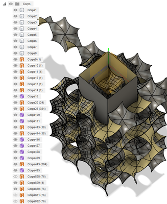

Bonjour,
Pour l'un de mes projets, j'ai voulu utiliser un corps surfacique (qui a été créé par un tiers) comme base de ma structure TPMS (plus précisément une structure gyroide). Pour ce faire, j'ai copié ce corps surfacique dans mon Part, puis je l'ai duplicaté, assemblé et épaissi. Une fois terminé, j'ai pris soin de bien sauvegarder.
Le lendemain, lors de la réouverture du Part, tout avait disparu. En effet, Fusion 360 ne trouvait plus ce corps surfacique de base que j'avais copié. J'ai pu rechercher le corps dans le Part d'origine, mais premièrement, j'ai dû tout recalculer (ce qui a demandé pas mal de temps), et deuxièmement , des erreurs sont apparues, ce qui a encore pris beaucoup de temps pour les réparer. Mais une fois de plus, après avoir tout redessiné et enregistré, le problème s'est reproduit lors de la réouverture du Part.
J'ai donc pensé à rompre le lien avec le Part source (celui dont j'ai copié le corps), mais cela n'a rien changé non plus.
Si l'un d'entre vous avait une solution, je serais reconnaissant.
Au passage j'ai éssayer de contacter autodesk France directement par téléphone mais je n'est pas pu entrer en contact avec quelqu'un, si ce n'est la boite vocal.
Ci-joint je vous fait parvenir les liens des Part  (gyroid_7_5_5_recup) en lien avec le Part d'origine (Untitled+(~recovered)), et enfin le Part dont j'ai brisé le lien(Gyroid_7_5_5_e)

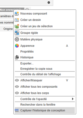

bonjour
ca serait plus simple a suivre en renommant les corps, ici ca fonctionne, notez que j'ai activé la capture d'historique (clic droit sur le premier composant > activer historique) avant d'épaissir/sauver/quitter/réouvrir

Francois_Moreau
je ne dis pas ca dutout
j'ai ouvert la conception qui voulait bien s'ouvrir 1/3

Non, mais ça c'est justement le modèle dont je récupère le corps pour en faire la base de mon modèle( modèle que je n'est pas crée au passage). Ce qui m'intéresse moi, c'est de récupérer le modèle que j'ai dessiné, càd le fichier gyroid_7_5_5_recup ou Gyroid_7_5_5_e.
En les téléchargeant via Fusion Archive, vous verrez qu'il y a beaucoup de choses dans l'arbre de construction, mais que rien n'apparaît...
voici a quoi devrait ressembler le modèle
