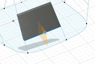

Bonjour,
j'ai une structure que j'ai commencé sous fusion 360 basée sur 3 plans superposés mais non aligné c'est à dire décalé..
Pour lier les splines j'ai donc utilisé construire / axe passant par deux points ce qui semble fonctionner (voir capture d'écran
souhaitant désormais couvrir la structure au moins sur un coté je tente via:
- décalage mais pas possible car pas d'alignement entre celui du premier plan et celui du 2 eme (l'extrusion du décalage bas fonctionne mais cela se fait tout droit sans prendre en decalage du 2 eme plan)
- lissage qui remplit bien sa fonction
Toutefois compte tenu de la taille globale tres longue, j'ai besoin de fragmenter cette surface entre morceaux qui vont devoir s'emboiter entre eux et sécurisé via vis. Comment dois je procéder pour cela svp?
faut il créer pièce par pièce? maillage quitte à devoir les revoir pour l'histoire des emboitements? autre?
Si je tente lissage et ensuite tesselier j'obtiens capture 2 mais comment procéder pour obtenir des emboitements apres?
Merci par avance pour vos conseils

bonjour @ArnauldF
c'est sympa la capture, mais elle ne couvre pas suffisament pour saisir l'ensemble de la modélisation, merci de joindre celle ci au message (exporter en local format f3d, puis joindre ce f3d a ton message)
si lissage fonctionne c'est parfait
méthodes diverses pour scinder un corps, á priori avec l'outil scinder
mais il faut voir au cas par cas, d'ou la demande de'accès à la modélisation

Francois_Moreau
c'est á faire en solide avant de tesseller,
par exemple extrusion type fine qui permet d'ajouter un jeu pour reprendre les défauts du a l'impression

Francois_Moreau
la structure de la construction n'est pas mauvaise,
après avoir fait le lissage, il s'agit de scinder le corps,
ici le plus simple est sans doute dans une nouvelle esquisse , cocher l'option Esquisse 3D, créer des lignes qui relient les points (á la place des axes non utilisables pour ces op)
puis en surfacique créer des lissages surfaciques entre ces lignes
 et en solide utiliser ces corps surfaciques pour scinder le corps solide
la construction des axes n'est pas utile ici, les axes ne guidant pas la construction de sufaces et l'opération scinder ne peuvent l'utiliser (axe = pivot)

ArnauldF
merci pour ces conseils
En effet une fois esquisse 3d activé on peut relier les points de deux plans ce que je ne pouvais pas faire avant.
Du reste il me faudra comprendre l'utilité des axes entre deux points si non lié à la construction
j'ai fais une v2 (voir ci-joint)!
j'ai totalement remplacé les traits verticaux et apres esquisses 3d pu relier mes points
le lissage a pu se faire entre les lignes
Toutefois,
1) on voit que le lissage n'est ni aligné à la courbe du bas ni à celle du haut. régler cela par une extrusion est il la solution?
2) Vous dites qu'e suite il faut utiliser ces corps surfaciques pour scinder le corps solide
mais je ne vois pas quel utilitaire de scission utiliser
ni comment spécifier comment l'assemblage doit se faire à la fin
Imaginons ici que je veuille la couper en 10 morceaux emboitable?
ps: je me reponds partielllement car avec des plans de décalage la scission fonctionne bien:
toutefois comment procéder afin que ces 3 pièces ici puissent s'emboiter entre elle pour plus de solidité apres impression?

Francois_Moreau
Solution acceptée
simplifies toi les choses
en surfacique créer un lissage des contours
crée une ligne verticale au centre de ton corps
réalises des lissage entre cet axe et les lignes de découpe
utilise ces corps pour scinder l'enveloppe surfacique
puis épaissir tout simplement
surfacique est un peu particulier mais ca vaut la peine de passer du temps a apprendre a l'utiliser

ArnauldF
je suis donc revenu en arrière et j'ai crée un lissage de contours.
En effet s'aligne désormais aux courbes! premier point désormais résolu merci
compte tenu de la forme ici je ne sais pas comment trouver le milieu
je tente avec inspecter puis centre de masse mais je n'arrive pas a sélectionner ma figure..
mais dans un sens ou dans l'autre on n'obtiendra toujours des pièces comme celle obtenu précédemment mais je ne cerne toujours pas comment les emboiter entre elle
j'ai compense mais ca multiplie le nombre de plan de décalage
si je n'utilise pas de plan décalé et fais des traits horizontaux je peux adapter des pièces en les lissant
mais impossible de faire de meme sur les parties basses ou hautes car si on sélectionne le spline ca lisse un ensemble et pas la pièce souhaitée
et reste en suspens la question de l'emboitement

Francois_Moreau
Je  résouds ca avec un plan le long de la trajectoire, balayage et épaissir en coupant

ArnauldF
Bonjour François
Je tente de faire le plan sur la trajectoire que je ne connais pas.
mais quand je sélectionne la trajectoire
le plan se met dans l'autre sens....
Du coup je ne peux meme pas tenter le balayage encore
Toutefois merci pour votre exemple que j'ai pu télécharger et une fois la conversion du maillage effectué j'ai pu séparer les pièces et voir leur emboitement
il faut donc créer cela manuellement pour chaque pièce? c'est à dire faire des encoches sur chacune d'entre elles?

Francois_Moreau
et oui c'est ca la modélisaion
il y a bien les fonctions emboitement et lèvres dans l'onglet plastique (accès abo + fct spécifique)
et ce n'est pas dit que cela soit réellement plus simple pour des courbes complexes comme dans le cas soulevé.
bref je vous conseille, maintenant que vous avez un apercu de la méthode, de vous former plus avant sur les plans de décalage, le lissage et tout ce qui a trait au surfacique.
n'hésitez pas à poser vos questions spécifiques séparément, ici j'ai l'impression qu'on a débroussaillé autour d'un sujet sensé être simple et qui au vu de la complexié des courbes ne l'est pas, on pourrait avancer sur chaque point soulevé dans de nouvelles questions
