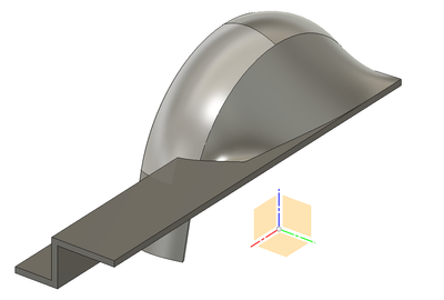

Je me suis aussi inscrit car je m'arrache les cheveux depuis des heures à essayer de combiner 2 bodies pour faire une aile de camion ancien. Je cherche à ce que les parties planes (3 faces) se terminent avec les mêmes courbes que l'intérieur de l'aile (partie arrondie). Je souhaite que l'ensemble ait une épaisseur de 1.5 mm. Quels  seraient vos conseils ? Vos pistes de travail ? Merci par avance. Dois-je créer un nouveau post pour ce type de question ?

bonjour,
pour la partie coté de caisse (les 3 faces planes), je les verrai bien extrudées en mode 2 cotés, le premier fait la longueur max, l'autre serait limité en sélectionnant la face intérieure de l'aile.

Non applicable
si ça ne fonctionne pas, ne pas assembler les 2 bodies (extrude du coté de caisse en nouveau corps), faire un ofsett de la peau intérieure de l'aile de 0.1 / 0.2mm vers l'intérieur de la matière, décocher l'option sélection en chaine.
splitter le coté de caisse avec cet ensemble de surfaces (il faudra peut être les étendre sur les cotés) et joindre les deux corps aile + coté de caisse utile

alex.ultra
Tu peux aussi extruder le sketch de ton 3plans vers ton aile et choisir l'option "to object" pour pas que l'extrusion ne dépasse à l'intérieur.

pcboulay
Bonsoir,
Merci à vos deux pour vos solutions.
Aucune ne fonctionne, il y a toujours une raison qui fait refuser l'opération à fusion.
J'abandonne après pratiquement une journée complète sur le sujet.
On verra demain.

Non applicable
il serait souhaitable que le coté de caisse soit légèrement plus petit que l'aile de ce coté, ça facilitera l'intersection.
si besoin d'être autant rentrant, il suffira de prolonger la partie supérieure du coté via un nouvel extrude de la face.

Non applicable
bonjour,
ci-joint une proposition de modif du fichier.
la surface de raccord de l'aile avec le chassis pose problème, je l'ai travaillée un peu différemment pour montrer une autre approche, évidemment, ça s'éloigne du plan de forme original, à voir dans quelle mesure c'est acceptable.

Non applicable
la vue de l'intérieur, ça reste à fignoler, l'idée étant de montrer une piste pour tout assembler

pcboulay
Solution acceptée
Merci infiniment.
Je vais prendre le temps d'étudier ce fichier et je reviens vers vous rapidement.
Le premier examen me semble vraiment bien.

pcboulay
Bonjour à tous,
J'ai posté une réponse il y a 2 jours mais j'ai dû faire une fausse manipulation.
Alors voila, j'ai étudié le fichier de contactL97BJ
C'était top car j'ai pu voir une autre logique de construction. C'est toujours bon de voir autrement.
Je lui ai apporté quelques modifications et détails.
Du coup, l'aile est pratiquement terminée. Et c'est vraiment la forme que je voulais avoir.
Voici une petite vue :Sans titre 6.jpgMerci encore aux intervenants et à contactL97BJ
