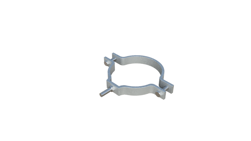

Mi pregunta es si hay alguna forma que en plano técnico que se genera en el fusión puedo usar la vista isometrica que se genera en el render, por lo que veo, en el plano técnico se muestra las vistas que se ven desde el "design", que a pesar de verse bien no tienen el nivel de detalle que se logra en el renderizado. Existe alguna forma, alguien me podría explicar por favor?plano técnicoplano técnico
Imagen renderizadaImagen renderizada
La idea seria poner la imagen renderizada de la parte inferior, en lugar de la vista isometrica que esta sobre el plano técnico.

saludos @Anonymous  es totalmente posible hacer lo que quieres.
Solo inserta una imagen (imagen renderizada)y luego a ubicas donde gustes.
para este fin, te recomendaría que tu imagen renderizada, no tenga fondo., así lograrías mejores resultados.

@Anonymous  para obtener una imagen sin fondo, das click en guardar imagen y te sale este cuadro de dialogo, aca tienes que seleccionar la casilla "transparent background" y listo
me avisas si pudiste lograr lo que necesitas!

Gracias por responder, pero la duda no radica tanto en insertar una imagen (Ese seria el camino obvio). Sin embargo, quiero que el fusión ponga la figura de manera automática, de esta sacar las vistas, señalar partes con las mismas herramientas del fusion360, hacer zoom, etc, cosa que no se puede hacer si inserto la imagen como PNG.

Pues la verdad creo que así como lo indicas, no es posible aún, o bueno almenos hasta donde yo sé.
Puedes echarle un vistazo a crear un archivo 3D PDF, te da muchas posibilidades de visualización, y quizás por esa vía puedas resolver lo que necesitas!
