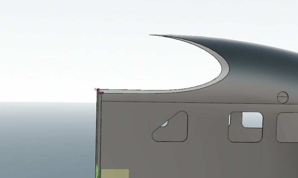

Hallo,
ich habe einen Flugzeugrumpf konstruiert und ihn dann mit dem Flügelabschnitt, der durch den Rumpf verläuft, geschnitten. Daraus ergibt sich eine offene Fläche, die ich zur Stabilisierung und als Klebefläche gerne wieder verschließen würde? Für das vordere Rumpfteil habe ich die zu schließende Kante mal markiert:
Wie gehe ich da am geschicktesten vor?
🙂 Dieter

Hallo Dieter,
versuch´s mal so:
1. Skizze erstellen und rote Linie erzeugen > so lässt sich eine geschlossene Kontur mit den blauen Linien erzeugen.
2. Fäche erstellen und Linien auswählen
3. Verdicken der erstellten Fläche
Gruß
günther
* Soll der Ausschnitt für die "Flügel"  wirklich asymmetrisch sein?

Hallo Günther,
danke für den Tipp - das war genau das, was ich probiert hatte. Aber das Programm wollte die "rote" Linie nicht akzeptieren (In "Fläche" -> "Fläche erzeugen"). Da müssen die Schnittpunkte wohl wieder erzeugt werden? Das hatte ich nämlich nicht gemacht.
Zum asymmetrischen Ausschnitt: Der Flieger hat einen Doppelrumpf und der Flügel verdickt und verlängt sich bis zur Mitte der Konstruktion. Da dir Rümpfe außerhalb der Mitte sitzen, ist der Ausschnitt folglich asymmetrisch. Aber danke, dass du aufgepasst hast 😉

Hallo Günther,
danke für deine Mühe. Ich habe zwischenzeitlich den gleichen Stand erreicht - aber der ist nicht brauchbar: Im vorderen, stark gebogenen, Bereich ist die erzeugte Fläche stark nach innen versetzt, fast wie mit der "Loft" Funktion.

dieter.wadle
Akzeptierte Lösung
Habe gerade entdeckt, dass die "Loft" Funktion das auch ohne die Hilfsskizze macht - Problem gelöst!

Mich würde mal interessieren wie du das mit der Loft Funktion gemacht hast.
Ich vermute mal dass du nach einer Oberfläche gesucht hast welche genau der Tragfläche entspricht die da reinpassen soll ?

dieter.wadle
Ich habe beide Seitenteile als Profil1 + Profil2 genommen. Das wars auch schon, eine Verlaufsführung wird nicht benötigt. Beim Rumpfhinterteil hat dies genau so funktioniert.
