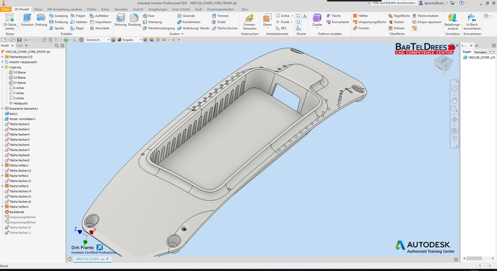

ca-d.one
Huhu !
Ja...also man kriegt es hin...aber es ist nicht schön !
1. Das Bauteil im Fusion Generative Design öffnen.
2.Das Model Bearbeiten
3.Elemente (Bohrungen&Extrusionen) entfernen....Schieberegler ist hier sehr sensibel !
4.Warten
5.Warten
6.Warten
7.das Bauteil exportieren => Inventor
8.Im Inventor über Flächen löschen, korrigieren => bei jeder Bohrung den Mantel löschen, anschließend das obere Loch und dann das untere Loch mit "Umgrenzungsflächen" versehen.
9.Jede Bohrung einzeln, zusammen mit dem Rest-Körper Heften
10.Ein Bier trinken
11.Einen Doppelkorn trinken
12.die Schritte 8-9 gefühlt 1000x durchführen. Nicht die Schritte 10&11 !
Mein Ergebnis nach 1.5 Std.  😉
Ich denke nochmal die doppelte Zeit investiert....dann isses fertig 😉
LG
+dirk+

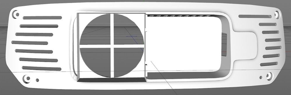

Nicht anwendbar
Vorab schon einmal Danke für die Hilfe 🙂
Also im Screenshot geht es um die zwei Löcher dunkel rot. Wenn ich das Bauteil als .obj exportiere und in Cinema 4D einfüge, dann enstehen an den normal rot markierten Kreisen die ich zu gemacht habe (Extrusion) Löcher im Bauteil. Man sieht auch in Fusion wenn man die Kamera bewegt das da was nicht stimmt.
Im Anhang das Bauteil eigentlich fertig bearbeitet, wenn da nicht noch die zwei Löcher wären. Hoffe du kannst die Version bearbeiten?
offene löcheroffene löcher
0 „Gefällt mir“-Angaben
