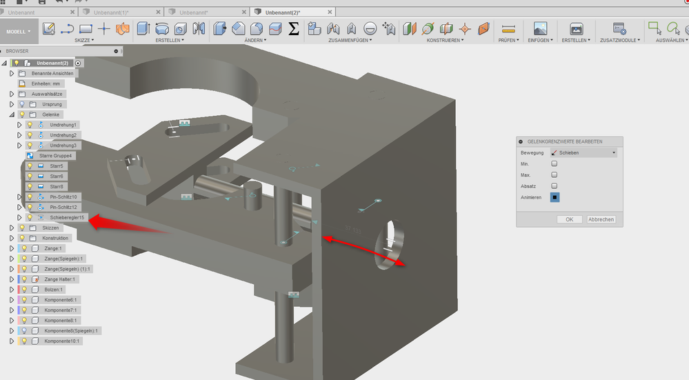

Hallo zusammen,
ich habe gerade angefangen mit Fusion 360 zu Zeichnen,und habe ein Problem bei einem Gelenk und bräuchte einen Denkanstoß.
Die beiden Bolzen sollen in den beiden Langlöchern geführt werden, damit die Greifer auf und zu gehen.
Die hinteren Bolzen sind als Umdrehung in der Z Achse eingefügt, was auch funktioniert,
nur das andere will nicht funktionieren.
Gruß Dominik

Ich hatte "Pin Schlitz" genommen, hörte sich irgendwie passend an.
Wenn ich ein Gelenk einsetzte ist die Funktion die ich haben möchte einseitig vorhanden.
Bei beiden Gelenken gibt es einen Gelenkkonflikt, und nichts bewegt sich mehr. 😞
Über den Gelenken sind Pfeile die (Denke ich) die Bewegungsrichtung angeben, welche aber in die entgegengesetzte Richtung zeigen was wohl den Fehler erklärt.
Habe aber keinen Plan wie ich die Richtung ändere.
Gruß Dominik
0 „Gefällt mir“-Angaben
Nachricht 4 von 10
dfells
Die Bewegung in den Langlöchern geht jetzt, habe das irgendwie mit Pin-Schlitz und Gelenkgrenzwerte hinbekommen.
Jetzt habe ich das Problem dass die Welle sich nicht Zentrieren lässt, bei linearer Bewegung dreht die sich zur seite weg.

Nimm noch ein Gelenk für die hintere Führung... Schieberegler sollte hier passen.
Nachricht 6 von 10
dfells
In der Simulation von Grenzwerte geht alles, aber nach Bestätigen kann man nichts mehr Bewegen.
Macht das einen Unterschied in welcher Reihenfolge man was anwählt?

Ich habe mein Problem gelöst.
Das Bauteil habe ich komplett neu erstellt, mit Lagern,Sicherrungsringen etc. wie man es auch Bauen würde.
Dann Seite B Gelenk hinzugefügt und gleiche Problem wie vorher, Konflikte an allen Ecken. 😞
Nach mehreren versuchen an den Gelenkeinstellungen hatte ich dann aufgegeben.
Heute habe ich Seite A versucht und es hat sofort funktioniert.
Die Lösung ist:
bei Seite A Gelenk = Pin-Schlitz -> Fläche 1 und bei Fläche 3 den Mittelpunkt vom Langlochanfang, bei Bewegen -> Schieben = Benutzerdefiniert und dann die Kante von dem Langloch anwählen
und es funktioniert, da beide Flächen auf der gleichen Höhe sind.
bei Seite B Gelenk = Pin-Schlitz -> Fläche 2 und Fläche 3 den Mittelpunkt vom Langlochanfang, bei Bewegen -> Schieben = Benutzerdefiniert und dann die Kante von dem Langloch anwählen
und zum Schluß bei Z-Versatz die Differenz von Fläche 2 zu Fläche 3 eingeben.
So sind für das Programm beide Flächen auf einer Höhe.
Hoffentlich habe ich das so einigermaßen verständlich beschrieben.
Fast vergessen, die Gelenkgrenzwerte habe ich noch an die Langlöcher angepasst.
