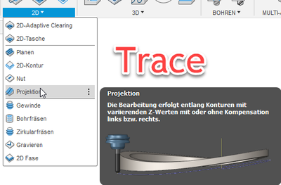

Hi zusammen,
Ich arbeite nun schon einige Wochen mit Fusion, aber ich bekomme einfach keine Fräsbahn zusammen mit einer Puzzle Skizze. Weder Kontur noch Gravieren klappen. Beim Gravieren will er immer eine Kontur. Beim Kontur fräsen das Problem mit der Werkzeugkorrektur und Ein und Ausfahrt...
Hat jemand einen Rat?

Hallo Matthias,
1. Gravieren erfolgt immer zwischen zwei Linien. Dabei variiert die Tiefe abhängig vom Abstand der Linien und vom Winkel des V- Fräsers. Bei dem Puzzle scheidet daher Gravieren normalerweise aus.
2. Obwohl 2-D-Kontur möglich ist würde ich die Bearbeitung "Trace" nehmen und statt der 3-D-Geometrie die Skizze auswählen und dann eine Bearbeitungstiefe definieren.

Ich weis leider nicht welche Operation du damit meinst? Wie heißt diese im Deutschen Fusion?

Hallo,
das:
Das kann man auch durch Umschalten in den Voreinstellungen erkunden.

Nicht anwendbar
Das habe ich ja schon versucht. Bei der 2D Version kann ich keine Höhe angeben. Mit der 3D Version habe ich es auch gerade versucht. Egal welche Höhe ich angebe und egal von welcher Kante aus. Er fährt immer z0. Tiefenschnitte sind auch nicht möglich.

Hallo,
@Anonymous wrote:
Bei der 2D Version kann ich keine Höhe angeben.  Er fährt immer z0. Tiefenschnitte sind auch nicht möglich.
verwende doch dieses:

Nicht anwendbar
Danke, das klappt tatsächlich jetzt und wie man direkt die ganze Skizze auswählt hast du mir damit auch noch gezeigt.. perfekt... Aber die Tiefenschnitte fehlen noch ...  Kann ja mit 1mm Fräser oder noch kleiner keine 6mm Platte auf einmal durchfräsen.

Hallo,
so:
