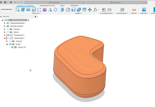

g-andresen
Hallo,
"Abziehen" lassen sich nur Körper mit dem Werkzeug Kombinieren.
Ein anderes Werkzeug ist "Körper teilen". Dabei wird z.B ein Körperteil mit einem Flächenelement geschnitten (abgetrennt) und kann ausgeblendet werden.

Modify->Split Body. Keine Ahnung was das in Deutsch ist 😉
