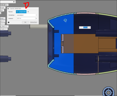

Ich habe von einem Kunden eine Step Datei bekommen, Dieses Teil ist bereits hohl aber es sind sehr viele Ecken und Kanten die ich brauche bzw. auch nicht mitdrucken möchte. Das Teil soll eine gleichmäßige Wandstärke von 1mm haben.
Gibt es eine einfache Möglichkeit, einen "Abdruck" zu nehmen (z.B. ein Fläche) und damit dann weiter zu arbeiten? Flächenversatz und späteres verdicken funktioniert nicht an allen Stellen.

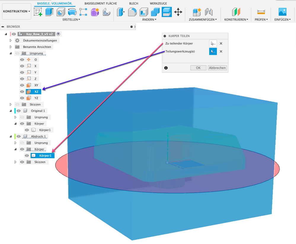

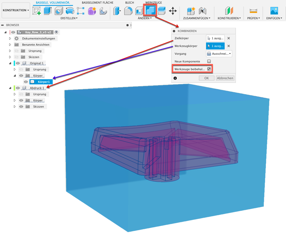

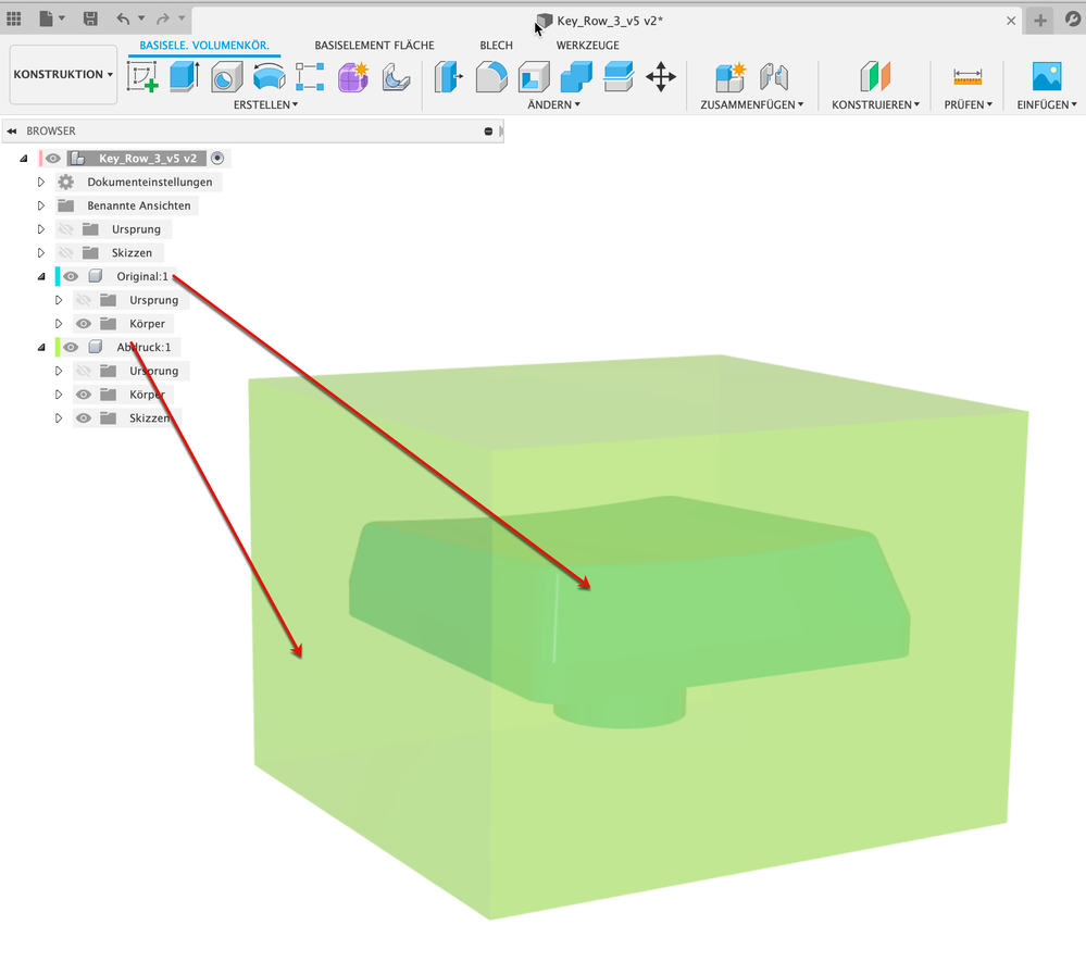

Ohne deine Originaldatei nicht sicher zu sagen. Aber prinzipiell geht der Abdruck folgendermaßen:
1. Erstelle eine neue Komponente "Abdruck"  mit einem Quader um dein Original
2. Benutze die Funktion Kombinieren mit dem Abdruck als Zielkörper und deinem Original als Werkzeugkörper.
Mit den eingestellten Optionen wird der Abdruck innerhalb des Quader erzeugt.

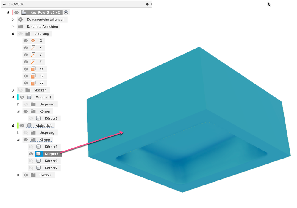

3. Scheide den Quader auf mit Körper teilen . Als Teilungswerkzeug nimmt man i.d.R. eine Versatzebene oder wie in meinem Fall die XZ-Ebene (weil es grad passt)
Der Quader wird nun an der Schnittkante geschnitten und es werden 2 oder mehrer Körper erzeugt, die du nach Bedarf ein-/ausblenden kannst.
