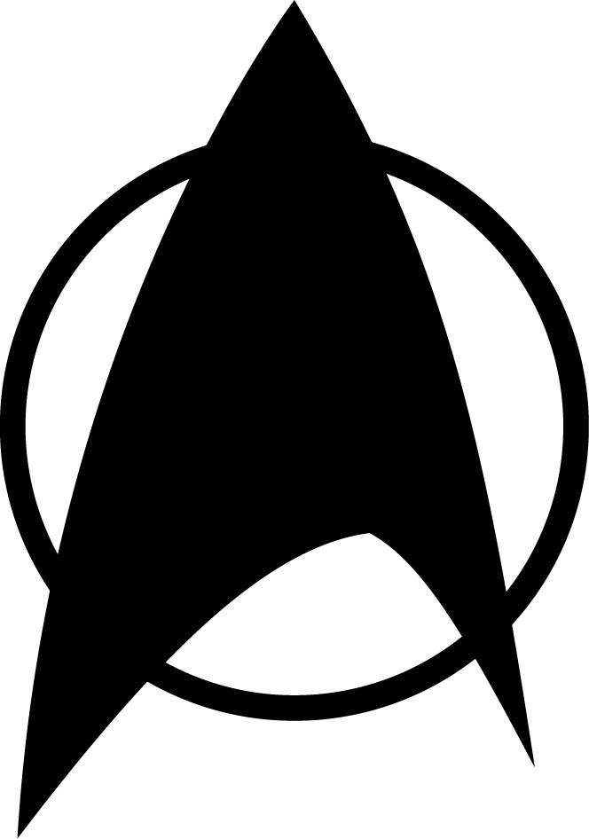

Hallo,
das soll gemacht werden
 toyfair18-qmx-blackbadge
Problem ist, Abrunden geht nicht, auch nicht jede Kante einzeln...
Zweite Möglichkeit mit Sweeping, einmal dem Pfad entlang auch nicht...
Was läuft hier wieder falsch, das ich so eine leichte Sache wieder nicht hinbekomme?

lichtzeichenanlage
Sind die Profile importiert?

lichtzeichenanlage
Auch die sketches per hand? Nicht ein SVG DXF etc. eingefügt? Dann vielleicht ein paar Tipps:
  • Zeichne nicht "willenlos" irgendwo auf dem Blatt, sondern binde immer den Ausgangspunkt (Origin) mit ein (sry wenn die Begriffe nicht immer passen, ich nutze Fusion 360 in englischer Sprache)
  • Ich habe oft schlechte Erfahrungen damit gemacht, wenn Splines und Lines arg gemischt wurden (innerhalb von Teilabschnitten)
  • Ich habe mal einen Teil von der Marke nachgezeichnet und man kann dann auch ganz einfach einen Sweep darauf anwenden (siehe Anhang)
  • Chamfers und Fillets gehen natürlich auch.
  • Falls auch alle Flächen gerundet sind (ich kann das auf deinem Foto nicht erkennen), so solltest du vielleicht über den Patch Workspace nachdenken.

TrippyLighting
Der Grund warum sehr viele Importe von .svg Dateien und auch .dxf Dateien an irgendeinem Punkt fehlschlagen, ist fast immer die mangelnde Kontinuität der Kurven. In dem Screenshot habe ich mal in der Skizze den Curvature Comb (Ich bin zu faul um F360 auf Deutsch umzustellen 😉 ) angeschaltet. Bei der Ansicht kann eine speiübel werden!
An einigen Stellen mögen Radien vielleicht noch funktionieren Aber letztendlich hat Fusion 360 Probleme Radien zu erstellen bei Nahezu Tangens. Dies ist eine der 7 Sünden im Erstellen von CAD Geometrie. Das Handout für dies Autodesk University Klasse wo dies in mehr Detail erklärt is kann man hier finden, allerdings nur in Englisch.
Was kann man also tun. Ich gebe hier @lichtzeichenanlage vollkommen Recht dass du diese einfache Figur mit den nativen Werkzeugen in Fusion 360 nachzeichnen solltest.
Jede der grossen Kurven sollte ein Spline mit maximal 3 punkten sein. In dem Screencast kann ich alle Splines des originalen Badges gut mit 2-Punks Spline Sund ein wenig Arbeit mit den Spline handles in weniger als 5 Minute nachzeichnen. Dann gibt es auch kine Probleme  mit den Radien und die Curvature Combs sind butterweich

TrippyLighting
Has du dir meinen screencast angesehen ?
  • Ich habe gezielt nicht eine Skizze auf einem vorhandenen Körper erstellt.
  • Dann habe ich als Referenz die importierte Skizze benutzt und nicht eine davon extrahierten Körper.
  • Dann habe ich auch nur die Eckpunkte benutzt für meine Splines und danach immer dir CTRL taste gedrükt gehalten damit der spline nicht schnappt .
  • Dann habe ich auch nut Splines mit 2 punkten verwendet.
Der Rest ist etwas Geschick und Erfahrung.
Es mach überhaupt keinen Sinn hier zu versuchen zu perfekt zu sein. Der Grund warum die Originalkurven nicht funktoniereten war ja dass diese ohnehin schon miserabel waren 😉

TrippyLighting
Auch das geht, allerdings braucht man für solch eine Form schon deutlich stärkere Nerven. Das Problem hier ist dass die Form an allen Stellen abgerundet ist. Daher habe ich separate Splines verwendet für doe grossen und die kleinen Abrundungen und diese dann mit dem Tangens Constraint verbunden.
Zuerst habe ich die grossen Kurven mit 2-Punkt Splines gemacht, dann habe ich die keinen Bögen gemacht und diese visuell so gut wie möglich tangent gemacht. Dann habe ich den Constraint angewandt und sehr vorsichtig die handles justiert.
Mit den Spines in Fusion 360 zu arbeiten is sicher auch nicht meine beliebteste Freizeitbeschäftigung, Aber da muss man halt durch 😉
Ich bewege mich hier auf +-1 Pixelbreite mit den Splines. Ich denke das ist präzise genug.
