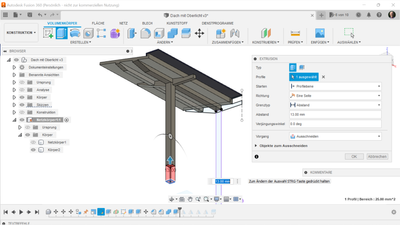

Bild.jpgHallo Michael, ich habe heute noch etwas mit Fusion geübt. Ich habe ein eigenes Bahnhofsdach gebaut (als Übungsprojekt 🙂 ). Das Oberlicht habe ich auch schon mal eingebaut. Nun würde ich dieses gern als eigenen Körper abspeichern. Kann ich das irgendwie vom Rest trennen? Ich habe das besagte Teil im Bild eingekreist. Viele Grüße Jürgen

wersy
Hallo Jürgen,
Du musst beim Extrudieren "Neuer Körper" auswählen, nicht "Verbinden".
Deine Skizzen sind nicht voll bestimmt. Du solltest alle Linien so bemaßen, dass sie schwarz werden. Schau dir meine Skizze an.
Auch solltest du dir angwöhnen, keine gelb markierten Stellen in der Timeline zu übergehen. Ich habe das auch erst gemacht, das gibt früher oder später Probleme.
Also lieber nicht wild drauflosarbeiten 🙂
Gruß Michael

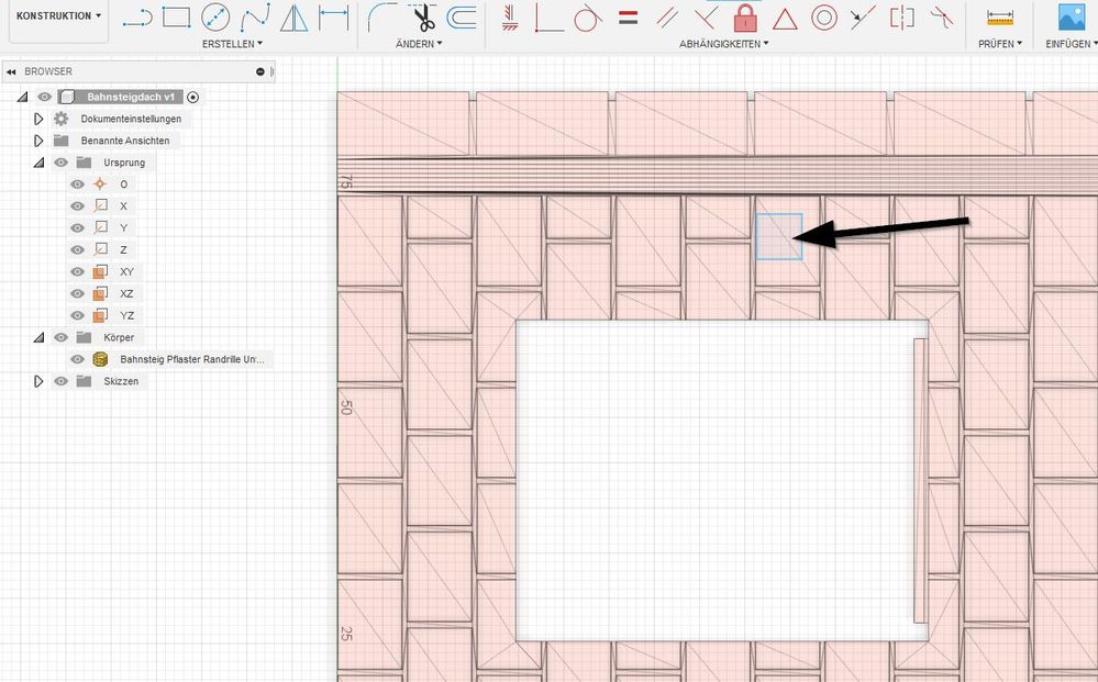

Hallo, das hat jetzt soweit geklappt. Mein Bahnsteig liegt jetzt auf dem Nullpunkt. Wenn ich darin jetzt die Skizze für den ersten Mast einzeichne, werden die Linien nicht schwarz. Kann ich das überhaupt mit dem alten Dokument (also dem Bahnsteig) bemaßen?

Hallo Jürgen,
es ist ja auch noch nichts vermaßt.
Das Rechteck muss vermaßt werden, und die Lage in x,y zum Nullpunkt.
Gruß Michael

Hallo Michael,
das Bemaßen von der Stütze ist mein Problem. Kann ich die Linien nicht mit den Linien vom Bahnsteig bemaßen? Oder muss ich die Stütze auf den Nullpunkt legen? Aber dann sehe ich ja wieder nicht, wo die Stütze auf dem Bahnsteig steht.  Mein Gedanke ist der: Ich habe den Bahnsteig am Nullpunkt angehängt. Dann baue ich in der Skizze vom Bahnsteig meine Stütze ein. So stellt sich zumindest ein CAD-Laie das vor :-).
