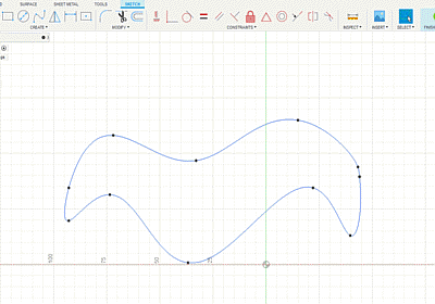

g-andresen
Hallo Michael,
nur zur Information:
Jeder Punkt = 1 mögliche UnterbrechungJeder Punkt = 1 mögliche Unterbrechung
Gruß
günther

g-andresen
Hallo Michael,
wie ich oben geschrieben habe, stellt jeder Punkt einen "Verdachtsfall" dar.
D.h., man muss jeden Verdachtsfall "untersuchen", ob wirklich eine Lücke vorhanden ist und die dann durch Zusammenführen von Punkten oder eine zusätzliche Linie beseitigen. Wenn´s dann nicht klappt, weiter zum nächsten Punkt.
Für mich ist dieses Tool schlicht ungeeignet.
