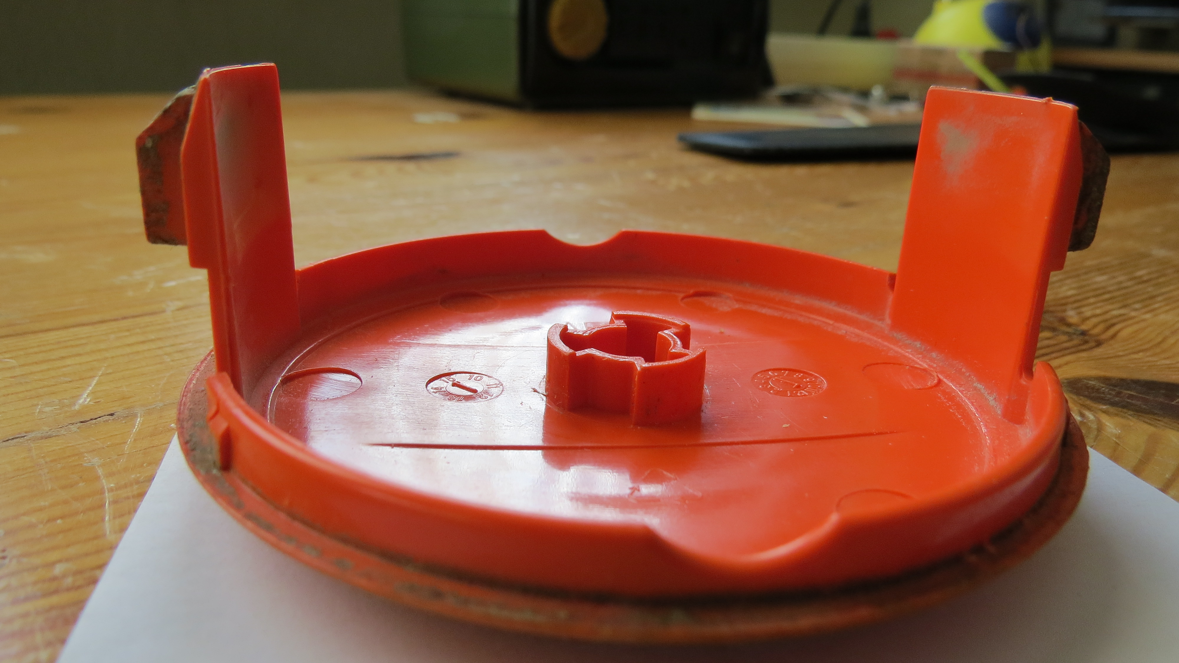

Hallo,
ich bin noch Anfänger und bastele gerade an einem Spulen-Deckel für meinen Rasentrimmer. Der untere Teil ist fast schon gelungen. Nun muss ich auf einem Teilstück der Kreisfläche (blau markiert) eine Extrusion haben, um die Halteschnapper daran aufzubauen. Also müsste ich ein Teilstück der Kreisfläche markieren können und nur dieses dann extrudieren - komme aber nicht weiter, weil ich das Teilstück nicht markieren kann - wer kann helfen ?

wolf2015BR84H
Hallo Günther,
danke für Deine Mühe, aber da blicke ich noch nicht durch. Erstens geht die Animation viel zu schnell und man sieht nicht jeden Klick und zweitens scheitere ich schon an Deinem Hinweis "und projiziere den Randbereich der Scheibe".
Ich habe zunächst eine Linie gezogen, dann wieder auf "auswählen" geklickt und dann die nächste Linie gezogen.
Dann kommt das mit dem projizieren ... aber wie ?
Die Extrusion soll dann auf den Rand und dann auch gegenüberliegend - kann man das auch irgendwie spiegeln ?
(Habe mal ein Foto vom original beigefügt und eine evtl. bessere Skizzenansicht)

Nachricht 12 von 14
wolf2015BR84H
Guten Morgen Günther,
danke auch dafür - das habe ich gestern Abend hinbekommen. Mit Deiner Hilfe konnte ich die beiden Halter extrudieren. Nun habe ich allerdings das Problem, dass ich die Schnapperbacken auf den beiden Haltern bekommen muss, was aber mit einem Rechteck nicht funktioniert, da die beiden Halter je gekrümmt sind. Vielleicht könntest Du mir dabei auch nochmal helfen ? (siehe hierzu auch das gestern übermittelte Foto des Originals).
Anbei sende ich Dir meine Dateien - und danke nochmals - hast mir bisher prima geholfen.
