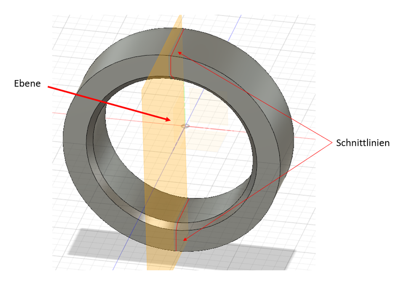

Hallo zusammen,
frage an die Community, da ich hierzu keine Informationen im Netz gefunden habe.
Im 3D möchte ich Schnittlinien erzeugen (die ich dann „greifen“ kann) wo sich die Ebene mit den Aussenkanten das Bauteil trifft.
Weiß jemand über welchen Befehl ich das durchführen kann?
Vielen Dank & Gruß Timo. 🙂

Hallo Timo,
mit "Schnittmenge" erhältst du die Umrisse als Skizze in der Schnittebene:
Gruß Michael

Hallo Michael,
vielen vielen Dank für deine schnelle Hilfe und für den Screenshot.
Das man erst noch in den Skizzenbefehl rein gehen muss, um diesen Befehl zu finden, darauf wäre ich nie gekommen.
Wieder was gelernt. 😊
Gruß Timo
