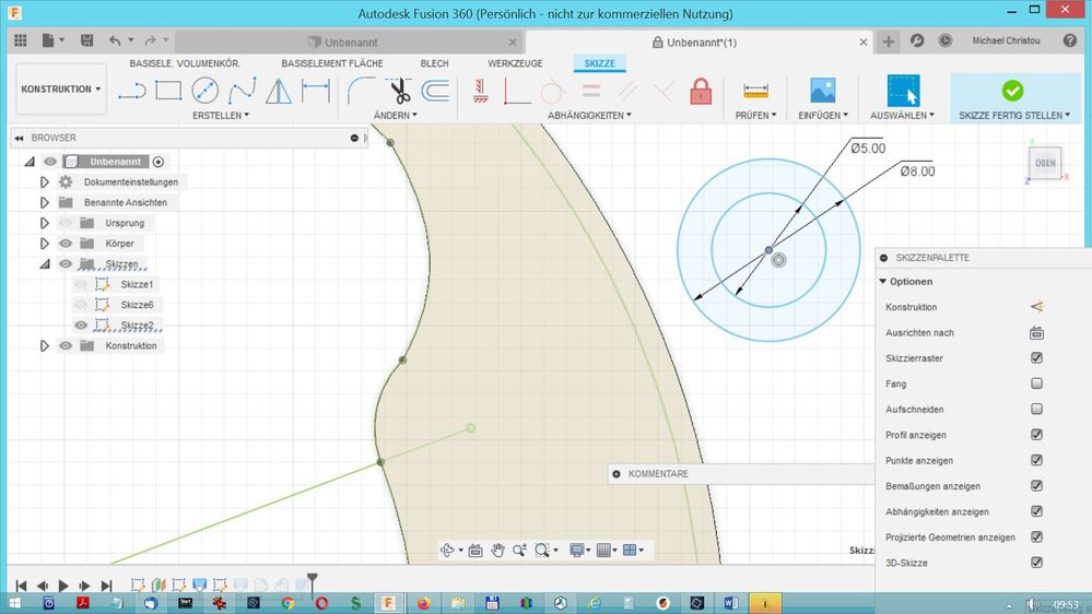

Ich möchte euch als Erstes bitten, in meiner Konstruktion die 3 Zeichnungen zu kontrollieren, es ist mir nicht möglich das die Zeichnung mit dem Schloß zu versehen. Spline ist klar aber warum die anderen fixen Linien nicht ?
Es scheint auch wieder eine Änderung in Fusion gegeben zu haben, der Focus beim zusammenfügen von Linien stimmt nicht mehr, aber gut.
Als Zweites möchte ich oben wo man den runden Zylinder sieht, diesen rund nach außen biegen.
Dafür würde ich einen Spline in der Mitte des Loches erzeugen (wie?) mit dem ich einen Pfad für eine Leitung anlege.
Vielen Dank!

Hallo Richard,
Skizze 1
Die senkrechte Linie war blau, warum auch immer. Habe sie neu gezeichnet.
Skizze 6
Die Bögen sind an beiden Enden angestückelt:
Skizze 2:
Die Kreise sind nicht positioniert:
Bogen
Einen Rohrbogen lässt sich mit einem Pfad und Profil mit Sweep erstellen.
Zeichnungsebene für den Pfad ist „Achse durch Zylinder“.
Zeichnungsebene ist „Ebene an Winkel“:

richard.nussdorfer
Skizze 1, ja nur durch neu zeichnen der Linie. Das Update hats gebracht, dass eine Linie nicht mehr sauber auf eine andere Linie fokusiert wird und damit diese nicht für Fusion verbunden sind.
Skizze 6, die Enden mit Linien verbinden, sind damit eigentlich voll definiert - nur für Fusion nicht ? Da kommt auch wieder das letzte Update ins Spiel, mehrfach probiert die Linien sauber zu verbinden, unmöglich das Schloss zu kriegen.
Skizze 2, ist klar 😉 die Ringe sind frei im Raum, die möchte ich weiter so behalten zum experimentieren
Nun habe ich eine Achse durch den Zylinder angelegt, diese Achse ist zum Bauteil nicht Lotrecht, das Loch ist nicht senkrecht. Danach die Ebene an Achse. Mittels erster gerader Linie und dann Spline (tangential) habe ich den Pfad definiert.
Nun aber, wie bekomme ich mein Rohr so, dass es sauber am Bauteil andockt?
0 „Gefällt mir“-Angaben
Nachricht 4 von 6
richard.nussdorfer
Ich habe weiter experimentiert, aber wenn man durchs Rohr schaut, sieht man, dass es keine glatte Fläche hat, das sollte es aber haben.
BG
Das kann auch nicht gehen.
Der Bogen schließt schräg an einen Konus.
An der Schräge entstehen unterschiedliche Ellipsen.
Etwas besser sieht es aus, wenn man den Bogen vorher am Stoß abschneidet:
Ich sehe gerade, der Stoß ist keine Ellipse sondern ein Kreis - aber schräg.
Da heißt, der Konus selbst ist elliptisch, der Bogen aber kreisförmig.
Mach es anders herum.
Erst den Bogen, und daran den Konus herausschneiden.
Nachricht 6 von 6
