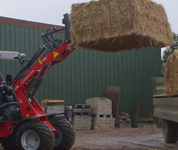

hannesKPA53
Hallo,
In echt funktioniert es 😂 @gerd-z

gerd-z
In echt braucht man Hubzylinder und Kippzylinder.
Du musst die Winkel entsprechend anpassen. Teste mal jeweils 80 °
